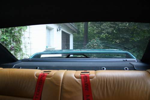

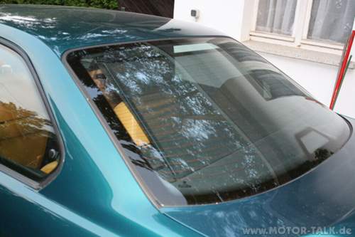

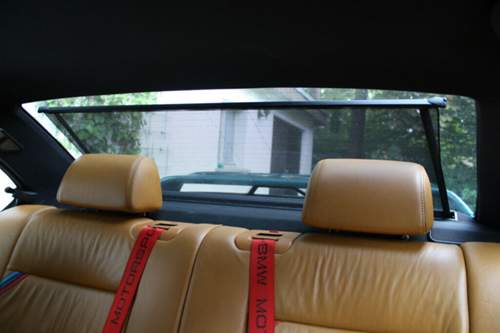

Falls es noch jemanden interessiert:
Habe mir heute eine elektrisches Heckrollo eingebaut. Das Teil stammt laut Vorbesitzer aus einer E46 Limousine und paßt perfekt. Man könnte denken, es wäre ab Werk verbaut. Den Schalter habe ich vom E31 bzw. E32 verwendet, dieser entspricht in der Bauform genau den E36-Schaltern, das Steuergerät habe ich vom E38 benutzt.

Wo hastn die Gurte her? Tolle Innenausstattung 😉
Die Gurte gibt es bei BMW zu kaufen.

net schlecht gefällt mir. ich glaube aber nicht das ich es in elektrisch brauche. bei mir ist es wie bei martin schon seit dem kauf immer oben.
was für einen schalter hast du links bei den fensterhebern in der mitte?
