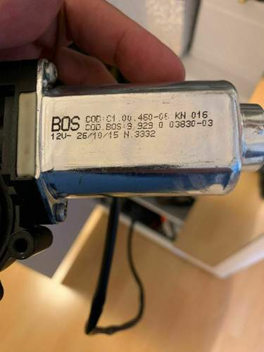

seit einiger Zeit funktioniert bei meiner Limousine hinten das elektrische Heckrollo nicht mehr. Wenn ich auf die Taste drücke, passiert da rein gar nichts. Ich denke, dass der Motor für das Heckrollo kaputt gegangen ist, weil sonst würde man ja theoretisch noch irgendein Geräusch/Klackern von hinten hören, wenn man auf die Taste drückt.
Als ich dann letzte Woche in der Werkstatt zwecks des Getriebeölwechsels war, habe ich mal spontan nachgefragt und der Mechaniker meinte zu mir, dass sich die Reparatur überhaupt nicht lohnen würde, da das ganze sehr aufwendig und kostenspielig sein würde.
Jetzt weiß ich nicht so richtig ob ich das einfach so sein lassen soll oder es doch reparieren lassen soll.
Hatte schon mal jemand ein ähnliches Problem bzw. hat schon mal jemand das Heckrollo gewechselt?

Ich habe das gleiche Problem war heute in der werkstatt und das Teil gibt es nur als ganzes zu kaufen Preis liegt zwischen 750-900€.
Muss es jetzt mal ausbauen lassen und evtl kann man den Motor reparieren.

das ist der Motor der Limo?
@combatmiles schrieb am 2. November 2019 um 12:28:22 Uhr:
Ja

Habe mir jetzt ein gebrauchtes Heckrollo bestellt für 50€ und werde die Antriebseinheit austauschen was anderes ist mir nicht eingefallen auf die schnelle...
Aber den defekten Motor würde ich dennoch kaufen falls es mal ein 2tes mal Hops geht.
