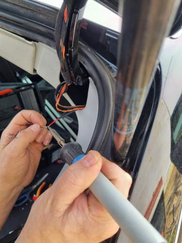

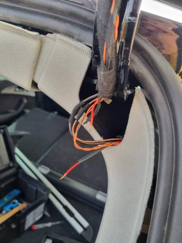

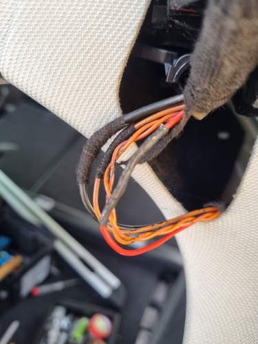

Rückfahrkamera defekt?
Hallo liebe Gemeinde, meine Rückfahrkmera gibt mir kein Signal mehr! Früher war es sporadisch, sodass dann im MMI nur die PDC aktiv waren ohne Kamerabild. Jetzt kommt kein Bild mehr!
Fehler Speicher sagt: Steuergerät 6c
Fehler 02203 Audio/Video Eingang 1 Unterbrechung statisch
Welche Möglichkeiten hab ich bevor der Freundliche suchend mein A6 zerrupft?
25 Antworten
Das selbe ist bei mir auch gerade, und der Fehler ist bekannt. Der 🙂 hat dafür einen Austausch-Kabelsatz, der bei mir demnächst montiert wird.
Nur zur Info!, waren nur lockere Kabel am STG! Läuft wieder!
Bei mir war das vor 2 Jahren auch, habe dann im Kofferraum rechts die beiden Stecker am STG etwas verformt (Den Außenring-Kontakt) und seitdem kein einziges Mal den Fehler gehabt. Da dürfte ein Wackelkontakt gewesen sein
Hallo liebe Leute,
bitte verzeiht, ich habe das Gefühl im A6 Forum wird mein Beitrag eher gelesen als im A7 Forum.
An meinem Audi A7 4G 2011er ist die Rückfahrkamera ausgefallen. Kann mir jemand anhand des Fehlerprotokolls sagen woran es liegen könnte ? Schmutzig ist sie nicht.
Vielen Dank im Voraus.

1 Fehler gefunden:
5807 - Steuergerät für Rückfahrkamerasystem
U104C 00 [009] - keine Kommunikation
bestätigt - geprüft seit letzter Löschung
Umgebungsbedingungen:
Fehlerstatus: 00000001
Fehlerpriorität: 2
Fehlerhäufigkeit: 1
Verlernzähler: 136
Kilometerstand: 132370 km
Datum: 2021.02.20
Zeit: 14:24:43
Spannung Klemme 30: 11.6 V
Spannung Klemme 15: 11.6 V
Steuergerätetemperatur: 24 °C
Systemstatus: Klemme 15 ein
IN ESP_standstill flag: standstill detected
Motor läuft: aus
IN ZAS_Te_X: ein
Status Klemme 15 über CAN: ein
Status Klemme 15: ein
Datenfeld: 0

Wollte noch einmal eine Rückmeldung geben. Die Kamera funktioniert wieder. Sie scheint immer auszufallen, wenn Unterspannung anliegt. Warum sie dann auch nicht funktionierte, obwohl die Batterie zwischendurch voll aufgeladen war, ist mir ein Rätsel. Wenn ich jedoch dafür sorge, dass es nicht ständig zu Unterspannungen kommt, funktioniert sie dauerhaft. Nur bei einem ständigen hin und her (mal über 12 V, mal unter 12 V), dann fällt sie eine längere Zeit aus, wie geschrieben, auch wenn dann in diesem Moment über 12 V anliegt. Als ob sich das einpendeln müsste.
Hallo Leute,
Meine nachgerüstete FL Rückfahrkamera ist leider nach 4 Jahren im Betrieb komplett ausgefallen, keine Kommunikation mit 6C Stg. Hat jemand eine Idee woran es liegen könnte? PDC ab Werk grundsätzlich geht, manchmal beim Einlegen des Rückwärtsganges aber wieder auch nicht (sporadisch zeigt MMI gar kein PDC).
