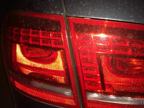

beim Tanken ist mir heute aufgefallen, dass meine Heckklappe scheinbar leicht schief bzw. auf der rechten Seite zu hoch sitzt.
Gibt es eine Möglichkeit die Höhendifferenz richtig einzustellen? Wenn ja: Ich habe bald die Garantiedurchsicht vor Ende der Garantiezeit. Ich denke, dass ich es da mal ansprechen sollte und es eigentlich auf Garantie gehen sollte, oder?
Anmerkung: Es handelt sich um einen Gebrauchtwagen, der unfallfrei verkauft wurde.

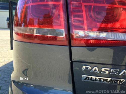

Hab gerade geschaut - es schleift nix. Habe mir aber mal den Rest noch angeschaut. Die Spaltmaße sind eigentlich überall gleichmäßig, unten meine ich aber wie auf den Bildern zu sehen ist, dass dort der Spalt rechts größer ist. Aber dann müsste ja irgendwo anders auch ein Unterschied zu sehen sein. Aber dabei ist mir was anderes aufgefallen: An der rechten Rückleute ist oben ein größere Spalt als links. Ich weiß, dass der Vorbesitzer den Radlauf hinten rechts hat lackieren lassen wegen einem Parkrempler. Dabei wurde ja vermutlich auch die Rückleuchte ausgebaut. Das könnte erklären warum diese etwas tiefer sitzt. Daher kommt auch die Höhendifferenz. Ich mache davon morgen mal ein Bild.
Dann scheint aber auch die Heckschürze rechts ein wenig zu hoch zu sitzen. Mit den jetzigen Bildern würde ich sagen, die Heckklappe ist rechts zu hoch. Der Abstand Heckschürze zu Rücklicht rechts sieht ziemlich identisch zu Links aus.

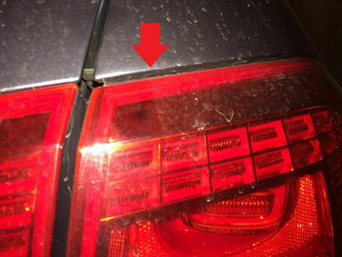

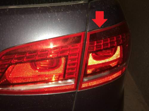

Ich hoffe mal kann es einigermaßen erkennen. Wie an dem Pfeil zu erkennen, sitzt auf der rechten Seite die äußere Rückleuchte weiter unten, hat oben einen Spalt. Wenn die weiter oben sitzt, könnte ja vermutlich auch die Heckschürze auf dieser Seite noch etwas nach oben und der Spalt unten an der Heckklappe müsste dann gleichmäßig sein. Wie gesagt: Die Spaltmaße der Hecklappe oben und an den Seiten sind eigentlich gleichmäßig. Ich habe auch nochmal nachgeschaut, es wurde beim Vorbesitzer "Stoßfänger hinten beilackiert". Scheinbar war der Einbau der Teile nicht wirklich sauber gemacht.
Kann durch den größeren Spalt rechts Wasser hinter die Rückleuchte dringen? Oder ist da nochmal was separat abgedichtet?
(Btw: Vom Gefühl her auf den Bildern sitzen auch die beiden inneren Leuchten auf verschiedenen Höhen?!?!)

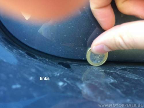

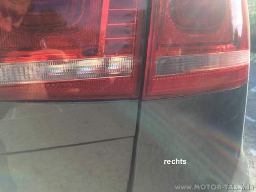

Anhand der von dir gezeigten Bilder sind sie es nicht! Es wäre hilfreich, wenn du endlich mal anfangen würdest, die Bilder von links/rechts auf identischer Höhe/Position zu machen, damit man wirklich vergleichen kann. So sieht man nur, dass der Wagen nicht gewaschen ist - alles andere kann man nur vermuten. Oder eben auch nicht.
So ich bin zurück aus dem Lackierbetrieb.
Es wurde Lackdichte etc gemessen. Das mit dem Beilackieten ist wohl so richtig, an anderen Teilen wurde nichts gemacht.
Der Bekannte stellt die Heckklappe ein bisschen anders ein und setzt die Rückleuchte etwas höher. Es wurde damals beim Lackieren wohl nicht so sauber gearbeitet beim Zusammenbau.
Ende gut, alles gut!
