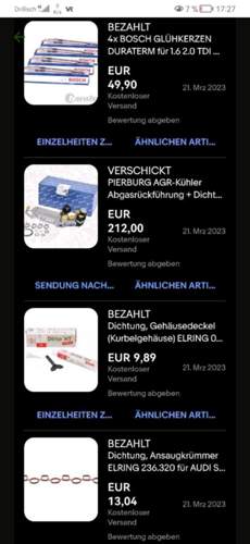

Habe mein Passat dann einem Hobby Kfztler überlassen zum Ansaugkanäle/drisselklappe reinigen, Agrventil tauschen und glühkerzentausch. (Bild von gekaufen teilen)

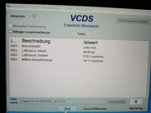

Neuen bosch luftmassenmesser verbaut da mir meine luftmasse ist und sollwert komisch vorkammen. (Siehe Bild)
6. Langsam gehen mir ideen aus. Was kann ich noch mit vcds prüfen um weiterzukommen?

Gekaufte Teile
LMM

Fahre mal mit VGA DPF, dann kannst Du sehen, wann das AGR Ventil offen ist und wieviel Prozent. Geht natürlich auch mit VCDS, aber schlecht zu sehen als Fahrer. Ggf. kann man daraus was schlußfolgern. Ich vermute Teil defekt oder irgendwas schlecht montiert. Nebenluft kann man vorsichtig im Standgas bei möglichst noch kaltem Motor mit Bremsenreiniger sprühen suchen, dann dreht er höher bei einem Leck. Aber vorsichtig und Löscher dabei.
