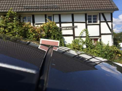

Bei meinem B aus 2019 habe ich festgestellt, dass sich der Spoiler oben auf der Heckklappe verformt, wenn er in der Sonne steht. Uns zwar so, dass das Teil auf der Fahrerseite an der Dachkannte übersteht. Vielleicht kann man das auf den Fotos erkennen. Nach Abkühlung ist der Zustand wieder normal.
Ich bin jetzt im Zweifel, ob das ein Mangel ist.
Ist dieser Zustand eventuell schon mal bei anderen W247 aufgefallen?

So schnell noch nicht. Die Besonderheit ist ja, dass die tatsächliche Ursache für das Aufwölben des Spoilers bei Erwärmung - und das Rückbilden beim Abkühlen - nach wie vor offen geblieben ist. Wenn die Werkstatt tatsächlich fachgerecht gearbeitet haben soll, wie der Meister beteuert - und ein Materialfehler etc. vorliegt, hätte ich ein Problem bei künftigen "Anliegen". Zwischen den Lackierarbeiten und dem Feststellen des Mangels liegen nun auch immerhin schon 2 1/2 Jahre. Wie gesagt ist die nächste MB-Werkstatt wesentlich weiter entfernt. Da müsste ich alternativ eher die Marke wechseln.
Aber, ich werde mich einfach mal an die von @BrumbrummFahrer genannte Kontaktadresse wenden.
Vielleicht lässt sich ja bewirken, dass Spoiler und Montage einmal von einer "neutralen" Werkstatt bzw. der nächst gelegenen Mercedes-NL (-das wäre Leverkusen-) beurteilt wird.
Ich werde weiter berichten.

Genauso ist es! Und darin liegt das Problem. Ich kann eben weiterhin nicht ausschließen, dass bei der Montage in meiner MB-Werkstatt ein ursächlicher Fehler gemacht wurde.
Vielleicht kann einer der Fachleute unter euch - also jemand, der sich wirklich auskennt - beurteilen, ob der Spoiler oder die Bestandteile, Befestigungspunkte etc. beschädigt oder "ausgerissen" werden können, wenn die Verschraubung eben nicht nach den Werksvorgaben (Reihenfolge, Anzugsdrehmomente etc.) erfolgt.

Ich an deiner Stelle, würde mir da eine gute Karroseriewerkstatt suchen und da mal mit dem Problem vorstellig werden.
Erklär denen die gesamte Geschichte und gib den Auftrag, sich den Spoiler mal anzusehen.
Geht dann auf deine Kosten.
Aber es besteht die Chance, dass danach der Spoiler wieder ordentlich montiert ist.
Bei Mercedes wird es da nichts mehr geben, schon gar nicht nach 2,5 Jahren.

Mercedes hat ja immerhin schon angeboten, die Hälfte der Kosten für einen neuen Spoiler (ca. 1.200,- Euro) auf Kulanz zu übernehmen.
Ich habe meiner Werkstatt aktuell vorgeschlagen, dass die Verkleidung noch einmal in meinem Beisein abgenommen und die Befestigung und der Spoiler mit mir zusammen dort untersucht werden. Warte noch auf eine Antwort. Vielleicht lassen sich dabei ja Anhaltspunkte für einen Montagefehler - oder eben eine andere Ursache finden.
Eine Fremdwerkstatt kann ich dann immer noch zuzuziehen.
Einen Montagefehler schließe ich aus ,
Der Heckspoiler wird aufgelegt dann 3 mal draufgedrückt damit die clips einrasten ,
Dann wird die Heckklappe geöffnet und 4 mal verschraubt .
Wie soll man da einen Fehler machen ?

Danke für die Antwort. Aber - wie gesagt: Es geht nicht um die Montage im Werk. Der Spoiler wurde Monate später in der Werkstatt für Lackierarbeiten an der Heckklappe komplett demontiert und danach wieder montiert. Deshalb meine Überlegung, ob bei dieser Zweitmontage eventuell irgend ein Fehler gemacht werden könnte, der dazu führt, dass der Spoiler an einem "kritischen" Befestigungspunkt beschädigt wurde.
P.S: Ein aktuelles Foto hänge ich noch an. Das wurde bei 14 Grad aufgenommen.
Es reicht allein der Sonnenschein, um den Spoiler auf der linken Seite um ca. 5mm über die Dachkante anzuheben.
Verformung Spoiler
