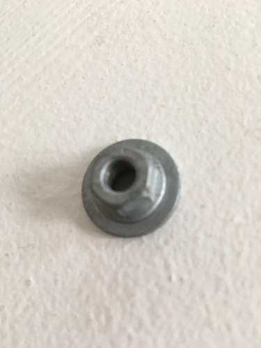

Nach dem letzten "Nachbesserungsarbeiten" in der Werkstatt fand ich übrigens eine Schraubenmutter mit angepresster Unterlegscheibe (Foto) im Kofferraum. Weiß eventuell jemand - z.B. @smarty874 - ob so eine Mutter zur Befestigung des Spoilers dient und wo genau die dann hingehört?
Ich bin zwar nicht angespochen worden, erlaube mir aber trotzdem zu antworten.
Ohne das jetzt genau im Kopf zu haben bin ich zu 95% sicher das es sich um die Befestigungsmutter des Spoilers handelt , die von der RWT Innenseite verschraubt wird.
Kannst du aber leicht selbst prüfen. Mach mal deine RWT auf und schau dir die Muttern an , die ca. 10 cm nach aussen zeigend neben den Schanieren der RWT sitzen . Das sind die Spoiler Befestigungen. Und dann ist der Vergleich einfach.
Vielen Dank für deine Antwort. Die Befestigung für den Spoiler sitzt aber vollständig hinter der Verkleidung, die man nicht so einfach abnehmen kann (- ich als Laie jedenfalls nicht).
Wenn ich sicher sagen kann, dass diese spezielle 5 mm-Mutter mit Drehscheibe zum Befestigungssytem des Spoilers gehört, könnte ich den Meister mit "mehr Nachdruck" zu einer vorsorglichen Überprüfung veranlassen.

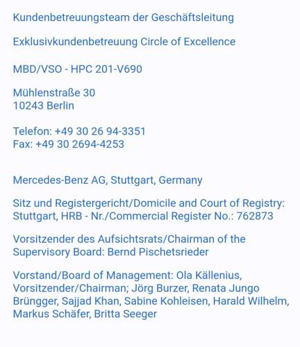

Ich bin derartig sauer wenn ich das lese, da trage ich jetzt öffentlich mit meinem Kontakt ins Management bei:
kundenbetreuung-mbvd@daimler.com
Da werden Sie geholfen. Maastricht Schwafelcenter mit nichts dahinter ist Zeitverschwendung.
Wäre jedem verbunden die Quelle mit bedacht und ohne Verweise auf MT zu verwenden. Ich bin überzeugt, das Anliegen wird dort gelöst, wenn man sachlich und freundlich vorgeht.
Das ist definitiv eine von insgesamt 4 Muttern, die zur Befestigung des Heckspoiler dienen. 2 sind am äußeren Rand rechts und links innen sichtbar, 2 weitere befinden sich unter einer Verkleidung. Definitiv ein Fall für die Werkstatt. Kann man nur hoffen, dass nicjt sogar Wasser reingelaufen ist, wenn eine der beiden mittleren Muttern nicht verbaut wurde...

Der Meister rief eben an. Es würde sich um selbst sichernde Muttern handeln, die deshalb alle 4 erneuert worden wären. Die aufgefundene sei eine von den ersetzten Muttern, also Ausschuss.
Ist das wirklich so - also sind diese Muttern selbst sichernd?
Kann man die Verkleidung eventuell auch als Laie ohne Spezialwerkzeug abnehmen, um mal darunter zu schauen?
Nein die Muttern sind nicht selbstsichernd, die Info ist Bullsh.....
Die Verkleidung abmachen ist nicht schwer. Nur wenn man nicht weiss wo die Rastpunkte sind kann wss kaputt gehen.
Daher lieber lassen. Soll sich doch die Werkstatt drum kümmerm. Die haben es doch auch verbockt .
Ausserdem sind 2 Muttern von aussen sichtbar ohne die Verkleidung abzubauen. Hatte ich oben schon mal geschrieben
