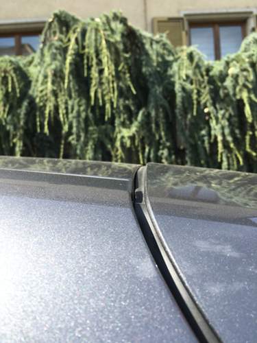

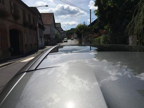

Bei meinem B aus 2019 habe ich festgestellt, dass sich der Spoiler oben auf der Heckklappe verformt, wenn er in der Sonne steht. Uns zwar so, dass das Teil auf der Fahrerseite an der Dachkannte übersteht. Vielleicht kann man das auf den Fotos erkennen. Nach Abkühlung ist der Zustand wieder normal.
Ich bin jetzt im Zweifel, ob das ein Mangel ist.
Ist dieser Zustand eventuell schon mal bei anderen W247 aufgefallen?

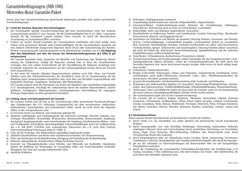

Genau, zumal es in der MB 100 keinen Garantieausschluß für den Spoiler gibt.

Danke, wer_pa. Auf diesen eben nicht vorhandenen Ausschlusstatbestand hatte ich schon von Anfang an verwiesen. Man muss sich aber anscheinend noch intern darüber einigen, ob es sich um einen Montagefehler seitens der Werkstatt handelt, oder um einen Material- bzw. Fabrikationsfehler.

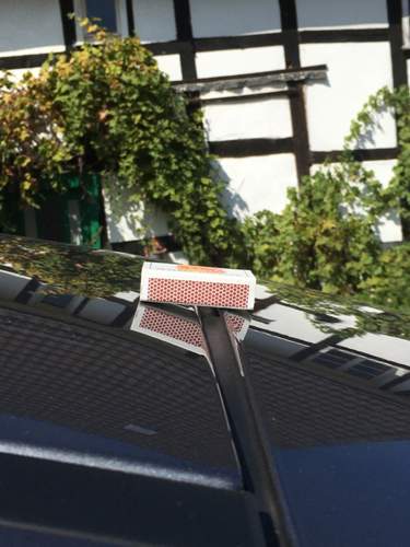

Diese Stellungnahme habe ich heute vom Werkstattmeister erhalten (wesentlicher Auszug): "Wir sind zu dem Entschluss gekommen, dass sich der Kunststoff aufgrund hoher Wärmebelastung vermutlich verzogen hat. Wir haben die Kunststoffklipse alle erneuert und die Muttern zur Befestigung nach MB Anweisung in der richtigen Reihenfolge angezogen. Da dies augenscheinlich keine Abhilfe gebracht hat muss der Spoiler erneuert werden.
Ich werde nun eine Kulanzanfrage beim Hersteller und bei der Anschlussgarantie stellen. Das Ergebnis werde ich Ihnen dann mitteilen."
Ich hänge noch ein Foto vom jetzigen Ist-Zustand an. Mit der Streichholzschachtel kann man die Höhendifferenz besser erkennen.
