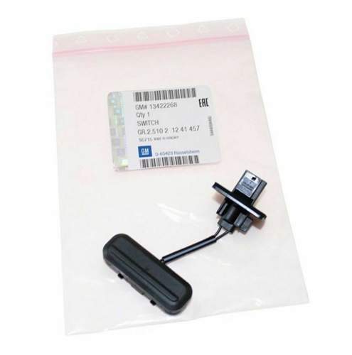

Hallo Freunde. Ich habe auch Problem mit dem Schalter nachdem es ganze Woche bei uns geregnet hat. Ich habe Insignia Limo 2011, 160 PS Diesel CDTI. So wie ich verstehe kann ich meine alten Schalter mit Schraubenzieher aushebeln und neue rein. Wie mache ich das mit dem Stecker der an dem neuem Schalter steckt? Abschneiden? Verstehe nicht ganz. Es gibt ja Schalter ohne diesen Stecker, da ist ja klar einfach die Kabel verbinden. Aber bei meinem Model kommt es der Schalter mit dem Stecker als passend... Bei Opel kostet dieser Schalter 45 Euro. Einbau 162 Euro!!!!
Der Schalter mit dem Stecker was ich vorhin gemeint hab....
S-l1600
@automotor222 bei der Limo kannst du nix aushebeln, da muss die Leiste ab.
Auch kannst du nicht den Taster Repsatz (Taster mit Kabelenden) verwenden, da dieser für den ST ist.
Deswegen hatte ich ja gefragt. Weil für mein Model siehe oben Foto der Schaler mit dem Stecker zusammen kommt. Gibt es ein Bild wo man die Notentrigelung findet. Wieviel Schrauben sind es?
