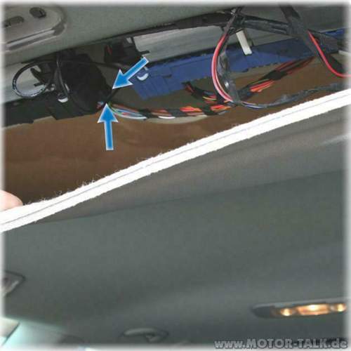

Nachdem nun mein Heckklappenmodul seit über einem Jahr im Schrank liegt, habe ich es nun auch gleich heute eingebaut. Und es funktioniert auf Anhieb! 😁
Trotzdem eine Anmerkung zur originalen Anleitung von KUFATEC. Dort steht:
Um eine optimale Zugänglichkeit während der Modulintegration zu erreichen, ist der Stecker in Bild 5 aus dem Heckklappenmotor zu entnehmen und durch die Öffnung der Innenraumbeleuchtung zu führen. Dazu drücken Sie bitte die Verriegelung des Steckers und ziehen diesen nach hinten ab.
Da aber 2 Heckklappenmotore verbaut sind, und das Bild5 doch Einiges im "dunkeln" lässt, wäre es eindeutiger, auf den linken (fahrerseitigen) Motor hinzuweisen. Wenn man sich aber an die Leitungsfarben hält, erkennt man auch so den "richtigen" Stecker.
Oder gab es mal einen Variant mit nur einem Heckklappenmotor 😕

Schwierig ist das Entfernen der Verkleidung ohne was kaputt zu machen, dann das Entfernen des Steckers am Heckklappenmotor und die ungemütliche Position beim löten - Kabel kurz und direkt am Dachhimmel.
