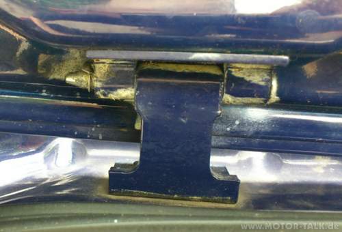

Warum? sind die durch?
Bei meinem Signum ging die Heckklappe nicht ganz auf bzw leicht schwergängig und auch mit knarzen.
Ich dachte die dempfer geben den geist auf. Habe aber gesehen das die Bolzen nicht ganz so schön ausscheuen.
Nach dem tausch ging die Klappe wie bei einem neuwagen auf.

Dem kann ich nur zustimmen.
Gleiches gilt übrigens auch für die Aufnahmepunkte der Heckklappendämpfer. Meist auch total fettfrei.
Jaja, schön das unsere Autohersteller den Schmiernippel (im Allgemeinen) abgeschafft haben. An ein paar neuen Dämpfern oder Bolzen verdient man ja auch viel mehr, als an etwas Fett.
Da kann ich auch nur zustimmen zwecks der Schmiernippel! Die gehen davon aus, das die Plastik genug eigene "Schmiereigenschaften" haben...
Ich mache an diesen Punkten regelmäßig nen Sprüher WD 40 drauf... aber irgendwann ist es eben dann doch mal kaputt.
Welches Fett sollte man nehmen?
WD40 ist sehr flüssig, läuft weg und hält nicht lange.
Jahrelang gute Erfahrung damit gemacht....
Interflon Teflon Schmierfett Fin Grease 300ml

Natürlich nützt das beste Spray oder Fett nichts, wenn die Dämpfer keinen "Druck" mehr haben. Das ist klar. Leider musste ich in der Vergangenheit oft feststellen, dass die Scharniere (die Bolzen darin) bzw. die Aufnahmen der Dämpfer so extrem schwergängig waren, dass durch das Einfetten der Wechsel der Dämpfer dann nicht mehr notwendig war.
