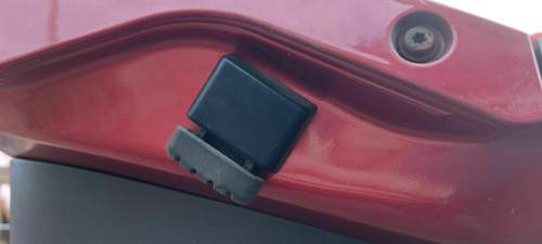

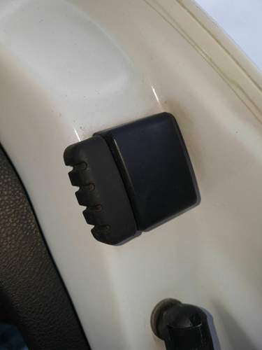

Hallo Leute, kann mir jemand sagen wie sich dieser Anschlag an der Heckklappe nennt....ich hab ein Gummi verloren und suche nun Ersatz....
Von links
Von rechts

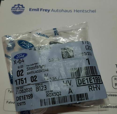

Musst den ganzen Klotz kaufen bei Ford,der Gummi ist nicht einzeln zu bekommen,hab 18€ rum bezahlt und beide geklebt nun.

Ja, die Teilenummern sind identisch. Nr.: 1751102
Themenstarteram 20. März 2021 um 12:01
So.....über o.g. Links ist der Dämpfer teilweise nicht verfügbar oder noch teurer mit Versand als beim freundlichen....und mit auch weiter oben genannten Artikelnummer kann der Händler nix anfangen....ist leider eine US Artikelnummer.....hab eben einen bei Ford bestellt.... Kostaquanta 16 Euronen...
