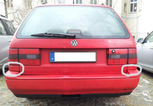

Mein Passat und ich hatten heute einen unerfreulichen Aufprall an einer gut getarnten Laterne. 😠 Heck; Fast mittig;
Mal abgesehen vom Ärgernis über den Unfall (Heckschürze gerissen, Beule, k. A. was noch ...) ging die Klappe nicht mehr auf. Sprich Schloss reingedrückt ... kein klick Klappe bleib zu. OK erstmal nach Hause gefahren, etwas beruhigt und nochmal versucht, bischen geklopft/gerüttelt und dabei Schloss gedrückt und siehe da, es klickt und die Klappe ist offen.
Jetzt geht sie aber nicht mehr korrekt zu, bzw. nur so, dass sie zwar verschlossen ist, aber immer noch "klappert".
Ich hoffe ich konnte mich verständlich machen, wenn nicht einfach nachfragen.
Jemand eine Idee was man als Laie tun kann, oder bleibt nur der Gang zum Schrauber.

Mach mal Fotos von dem Schaden, das heißt:
geschlossene Klappe
offene Klappe von innen(Bereich Schloß)
und die Gegenseite vom Schloß über der Stoßstange.
Vielleicht kann man dann schon was sagen.
Und stell die Fotos hier ein 😛.
Gruß, Opa

So danke erstmal für die Unterstützung,
Lampe habe ich gestern erfolgreich deaktiviert.
Anbei mal ein paar Bilder.

die sind es auch nicht. Der Hacken an der Karosse unten wo die Klappe einhakt, den kannst du verstellen...
Also ... das Problem ist meiner Meinung nach, dass die Klappe auf die Schürze trifft und somit am einschnappen gehindert wird. Auf dem letzten Bild kann man das ganz gut erkennen.

Danke für den Hinweis. Habe zwar keine Abdeckungen entfernen müssen, sondern die zwei sichtbaren Inbusschrauben gelöst um den "Haken" etwas nach hinten zu ziehen. Siehe da der Schnapper kann jetzt einschnappen bevor die Klappe auf die Schürze trifft.

Ich vermute aufgrund der Bilder auch, daß hier das Problem liegt.
Löse mal die 4 Schrauben der Stoßstange am Längsträger und versuche diese etwas nach hinten zu ziehen.
