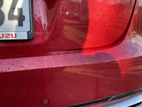

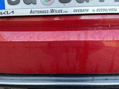

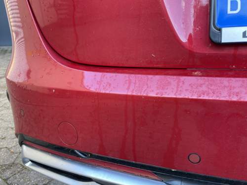

heute ist mir beim Beladen aufgefallen, dass zwischen Heckklappe und Schürze gar nicht mal mehr so viel Platz ist. Ich bin kein Spaltmaßfetischist, aber das sieht mir doch ein bisschen knapp aus, nicht dass es irgendwann schleift. Ich nehme an, da wurde etwas nach der Nachrüstung der AHK nicht wieder richtig zusammengebaut, wobei andere Maße alle stimmig aussehen.
Zudem öffnet meine Heckklappe mit einem lauten Geräusch (siehe Video), es klingt für mich so, als würde die Mechanik schon Spannung auf die Heckklappe/ Schlossmechanik geben, eh die Schließung komplett losgelassen hat. Ist das bei euch auch so, oder hat meiner damit ein Alleinstellungsmerkmal?

Die stoßstange sitzt nicht richtig. Würde die Klappe gar nicht mehr aufmachen, weil du die sonst komplett zerkratzt. Wäre ja nicht deine Schuld, aber ist halt ärgerlich weils lackiert werden müsste.
Richtig Profis waren ja ja dran 😁
Naja NOCH schleift nichts, werde mal in der Werkstatt damit vorstellig, bisher ist noch alles gut, aber ich wills nicht probieren, wenn mal nen Tag die Sonne drauf stand. Zum ausliefernden Autohaus werde ich nicht mehr hin, die strotzen vor Kompetenz. Ist ein Firmenwagen, da werde ich mir einen anderen Händler raussuchen.
An allen anderen Stellen passt es wirklich gut, aber irgendwie könnt ich mir vorstellen, dass es da oben nicht in einer eventuell vorhandenen Führung sitzt.
Gibt es denn jemanden hier, der am Ceed SW mal die Heckschürze demontiert hat und eben an dieser Stelle eine potentielle Fehlerquelle sehen könnte, die man beachten muss?
Es ist zu 100% so das die stoßstange nicht richtig sitzt.
Die ist genau dort mehr oder weniger geführt und die stoßstange sitzt quasi jetzt auf der Führung drauf, müsste aber in die Führung geschoben werden

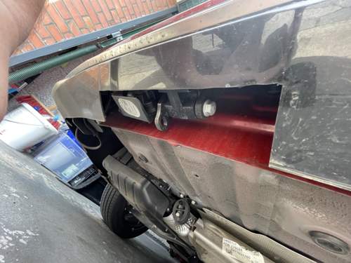

jup ungefähr unterhalb des kennzeichens links rechts sind 2 führungen. läßt sich in eingebautem zustand aber eher nicht sehen - hast jemand der eine hohlrahmkamera hat? falls ja vielleicht mal von unten an der ahk vorbei und dann ein bild oder video.
ps: ich hab leider keine bilder ohne stoßstange während des ahk verbaus gemacht. wollte das ganze eigentich dokumentieren aber mistwetter (kälte), dann die vorsicht an der stoßstange oben seitlich keine halteösen abzureissen.
ergänzung: ist zwar nicht ganz dein modell (ein forte, kein ceed). siehst du im verlinkten timestamp mittig 2 weiße aufnahmen. beim cd so. https://youtu.be/js9I0xNotFc?t=232
lass das den prüfen der die ahk angebaut hat oder dir das auto so verkauft. würd da nun selbst drangehen wenn du etwas ahnung von autos hast (hexenwerk isses nich). herstellergarantie kann ein thema sein (wobei die natürlich nicht komplett weg ist wenn du was an der stoßstange oder dortigen kabeln kaputtmachst)

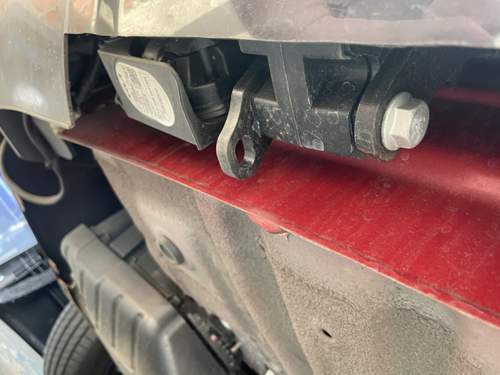

zwischenzeitlich ist die Heckschürze gerichtet.
Kann mir jemand sagen, welche Verkleidungen gelöst werden, wenn man die Heckschürze demontiert?

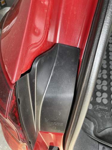

Für die heckschürze müssen nur die äußeren lichter raus und paar Schrauben und clipse.
Wenn du keine 2 linke Hände hast, ist die innerhalb 15 Minuten draußen 😁
Wen du Hilfe brauchst dann sag bescheid 🙂 sowas schon tausendmal gemacht.
Denke, dass es vielleicht davon kommt, dass diese überlappenden schwarzen Teile der Scheinwerfer ggf. nicht sitzen, wobei da ja eigentlich bei geschlossener Heckklappe Luft ist.

Könnte evtl. Der Subwoofer sein der leicht gegen die Wand haut. Oder irgendein Kabel von der Anhängerkupplung, weil oft wird die Elektronik einfach nur reingeschmissen und dann wieder zu gemacht.
Vielleicht auch die Heckklappenverkleidung.

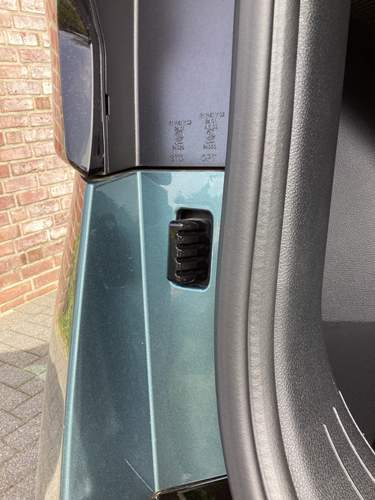

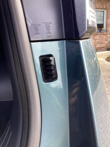

Mach bitte mal ein Foto der Heckklappenöffnung, bei geöffneter Heckklappe.
