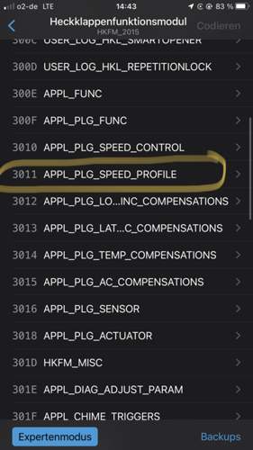

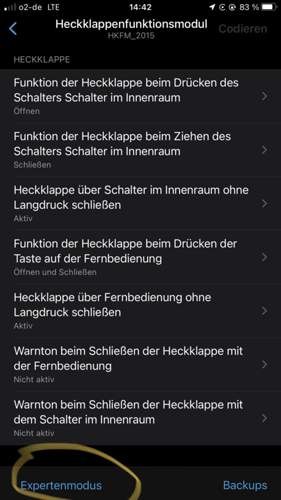

Sind zwar schon ein paar Monate vorbei aber hoffe das ich die richtigen Werte herausgefunden habe.
Bimmercode:
1.Heckklappenfunktionsmodul öffnen
2.Expertenmodus wählen
3. 3011 APPL_PLG_SPEED_PROFILE suchen (fast ganz unten) und anklicken
4. 1 ProfileCloseStopNode1PosPlg suchen öffnen und dort die Werte 0x00 0x00 eingeben bzw.auswählen
2 ProfileCloseStopNode1PwmPlg öffnen dort die Werte auf 0x00 0xA0 eingeben
3 ProfileCloseStopNode2PosPlg öffnen und die Werte 0x00 0xC8 eingeben oder auswählen
4 ProfileCloseStopNode2PwmPlg öffnen die Werte 0x00 0xA0 eingeben
5. codieren
Mit Esys ist es das gleiche . Denke Bimmercode haben aber die meisten. Hab es sowohl mit Bimmercode als auch mit Esys codiert. Anbei hab ich noch paar Bilder von jedem Schritt gemacht . Vielleicht hilft es einem mehr als den Text zulesen
Probiert es aus und sagt ob die Heckklappe weicher zu geht oder nicht.

@Screamm7 schrieb am 24. Oktober 2023 um 20:35:55 Uhr:
Habe ich soeben getestet.
Funktioniert.
Die Heckklappe schließt ungefähr ab der Hälfte deutlich langsamer und fällt dementsprechend sanfter ins Schloß (Öffnen ist natürlich unverändert).
Also, besten Dank.
Mir scheint, wenn man die Muße hätte (die mir fehlt) mit den Werten noch etwas herumzuprobieren könnte man das sogar noch besser hinbekommen.
PS:
z.I.: die Serienwerte für die o.g. Positionen waren bei mir jeweils:
- *1PosPlg: 0x00 0x14
- *1PwmPlg: 0x00 0xC8
- *2PosPlg: 0x00 0x50
- *2PwmPlg: 0x01 0xF9
