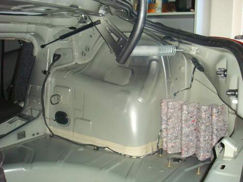

Ich habe das Auto um das es hier geht , es ist ein insignia mit 4 Türen BJ 2009 , es geht meist kurz nach dem schließen die Heckklappe auf , keine Werkstatt kann mir helfen , das Bild wäre vllt nicht schlecht ! Danke euch

Fieleicht lecht der fehler im schlüssel, man kan ja mahl der Ersatz-Schlüssel probieren, die Taste kan fieleicht hängen bleiben 😕

Der werd elektrisch entriegelt und springt durch die 2 federn auf, der eine Dämpfer gibt da gegengas 😁 😉
Grüße, Joche
Dsc02859
Richtig , Problem immer noch

Der schlüssel ist es nicht , er springt durch die federn komplett auf auch bei regen echt blöd das alles
