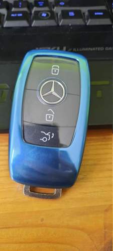

Gibt es eine Möglichkeit, die Funktion öffnen/schliessen der Heckklappe über den Schlüssel zu deaktivieren?
Uns passiert es immer wieder, dass sich die Heckklappe ungewollt öffnet, wenn wir den Schlüssel in der Hosentasche haben. Dies sogar während der Fahrt. Das nervt ein wenig.

Hallo Barbara, die Funktion lässt sich beim FMH im Auto zumindest so umcodieren, dass man zweimal hintereinander auf die Taste am Schlüssel drücken muss, damit sich die Heckklappe öffnet.
Dafür wollte meine Werkstatt aber 90,- Euro haben.
Vielleicht macht es deine MB-Werkstatt in Köln ja günstiger bzw. kostenlos.

Und ich auch. Das ist schon ein "normales" Verhalten des Schlüssels. Es ist ja so gemeint, dass die Klappe aufgehen soll, wenn man den entsprechenden Knopf länger drückt. Bei mir hing es beide Male damit zusammen, dass ich eine Kiste vor dem Bauch getragen hatte, die auf den Schlüssel in der Hosentasche gedrückt hat. Und die Reichweite dieser Funktion ist (überflüssigerweise) enorm.

Ich habe mir dann ein Schlüsseletui zugelegt, das die Funkstrahlen abschirmt ("Stop RFID NFC"😉 und damit dann das Problem pragmatisch gelöst.

FMH = Freundlicher Mercedes-Händler
das Problem mit dem unbeabsichtigten Öffnen der E-Heckklappe grassiert offensichtlich ganz allgemein - kein Ausnahmefall! Auch ich war mehrfach betroffen. Die Öffnung per Funk geht nicht nur über gut 100m, sondern sogar durch mehrere Mauern aus dem Haus hinaus bis in die Garage. Ich hatte den Effekt, dass die beim Aufhängen des Schlüssels am Schlüsselbrett unbeabsichtigt geöffnete Klappe dann das Schwingtor der Garage blockiert hat - Zugang nur noch durch Hineienkriechen in die Garage durch einen Spalt von nur ca. 30 - 40 cm.
Seither behandle ich den Schlüssel wie ein rohes Ei - das darf so nicht sein! Werde ebenfalls bei nächster Gelgenheit um Umprogrammieren auf doppeltes Drücken beim Freundlichen vorstellig werden. Vielen Dank für den Hinweis.
