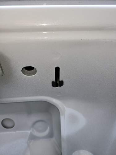

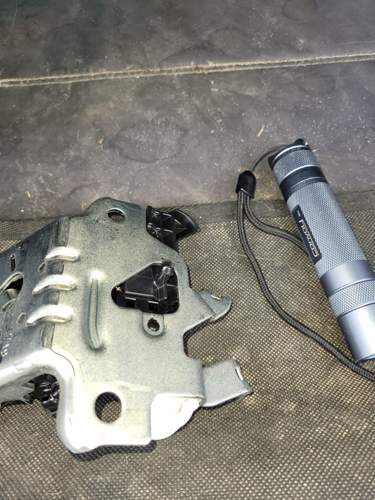

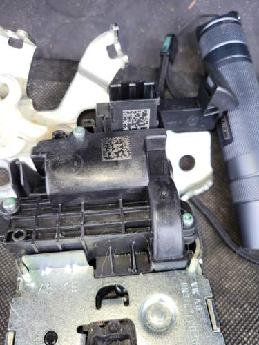

Da ich es selbst hasse, alte Beiträge ohne finale Lösung zu finden, hier zum Abschluss die Lösung, falls sich jmd über die Suche oder Google hierher verirrt.
Das Problem war das Heckklappen Schloss. Ich dachte zwischenzeitlich es könnte der Griff bzw Taster sein, zum Glück aber nicht.
Beim Versuch den Kofferraum zu öffnen, hat der Griff immer ein Elektronisches Geräusch gemacht, das Schloss hat aber nie reagiert. Außer eben bei kalten Temperaturen.
Ersatzteil bestellt für ca. 40€ bei Autodoc:
https://www.autodoc.de/bugiad/23939138
Kofferraumabdeckung entfernt. Ging per Hand, ohne Werkzeug. Dabei erst die Seite zum Dach gelöst, dann zum Schloss. Kräftig mit der Hand gezogen und ging ab. Ein Metallclip blieb im Metall, den musste ich dann noch mit der Zange ziehen und wieder in der Abdeckung platzieren.
Das Schloss ist mit zwei 13er Muttern, sowie einem Plastikstöpsel befestigt. Die Muttern lösen und dann einfach abziehen.
Die Plastikverkleidung vom alten Schloss aufs neue setzen und dann einfach montieren.
Beim Anbringen der Verkleidung drauf achten, die Verkleidung am Schloss in die Führungsrinnen zu setzen. Dann stimmen alle anderen Clips auch mit den Löchern überein.
Bei der Verkleidung war ich sehr vorsichtig, daher eher langsam unterwegs. Normal dauert der Tausch sicher nicht länger als 15 Minuten.
Kofferraum lässt sich jetzt wieder super öffnen und ich habe mir wieder ordentlich Geld gespart, statt in die Werkstatt zu fahren.
