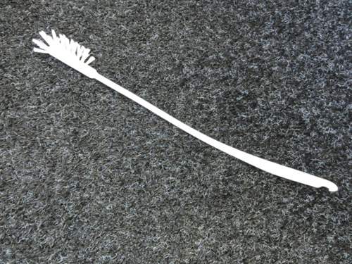

ich weiß nicht genau, wo ich mein Problem mit dem Verdrecken des Ablaufes der Heckklappe einstellen soll.
Sobald Laub auf den Kofferraumdeckel fällt,ist es einfach unglaublich wie schnell sich der gesamte Sabber um den gesamten Inneren "Heckklappenablauf" sammelt.Das nervt mich wirklich schon sehr,da ich meinen "Dicken" doch sehr pflege🙂)
Weiß jemand eine Lösung hierfür - die Reinigung empfinde ich als extrem nervig - mit dem Dampfstrahler bekommt man den "Laubschmodder" bei geschlossener Heckklape überhaupt nicht richtig weg - und bei geöffneter Heckklappe wird im Kofferraum alles klatschenass.
Liebe Grüße an Alle
Der Peter

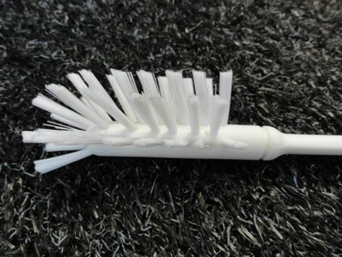

Hallo Peter, ich denke das Problem haben alle hier.
Was du mit einen Dampstrahler am Auto machst weiß ich nicht, aber selbst mit dem Hochdruckreiniger bin ich im Bereich Heckklappe und Heckleuchten sehr vorsichtig.
Ich lasse Wasser mittig über die Heckscheibe laufen und reinige dann mit der Bürste vom Bild die Ablaufrinnen bei geöffneter Heckklappe.
Mache ich etwa alle 3-4 Wochen, danach schön trocknen und bei der Gelegenheit bekommen alle Beweglichen Teile meiner Heckklappe ein bisschen WD40 o.ä..
ich hoffe ich konnte dir helfen.
LG Fabian

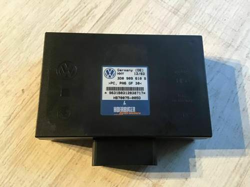

vielen Dank für den informationsreichen Post. Leider hat es auch mich erwischt und meine Hecklappe öffnet bei Betätigung nur 2 cm, geht dann wieder zu, öffnet wieder 2cm und verbleibt dann unten. Den Kabelbaum habe ich schon erneuert, diese hatte auch viel Brüche an manchen Stellen. Nach Einbau des neuen Kabelbaum bleibt aber der Fehler bestehen. VCDS kann nicht auf das Steuergerät der Heckklappe zugreifen.
Also mein Verdacht , Steuergerät defekt.
Nun habe ich die Möglichkeit für meinen Bj.2007 ein günstiges Steuergerät von einem Fahrzeug mit Bj 2003 zu bekommen.
(..siehe Fotos)
Hardware u. Softwarenummer sind aber nicht gleich!
Nun zu meiner Frage, ist es möglich das Steuergerät der älteren Revision zu verbauen oder muss zwingend gleiche Hardware u. Software Version passen.
Für eine Information von jemandem mit Erfahrung wäre ich mehr als dankbar.
Vielleicht liest das ja auch der Phaeton-Gott Zottel
Bj-2007-original
Bj-2003-ev-ersatz
