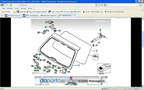

Hallo Habe einen 523i Touring bj 97. Und ich weiß leider nicht warum meine heckklappe nicht mehr hält? wenn jemand eine lösung hat wäre ich echt Dankbar;-)
Genauso die Heckscheibe, die kann man ja auch öfnen die Hebt genau so wenig.
Ideen?

Da sind die Gasfedern kaputt!
Habe ich bei meinem (BJ2001) letzte Woche gewechselt!
Kostet ca. 150€ und ist eine ziemliche Frimmelei!
Schau mal unter "WWW.BMWfans.info"; da kannst du nachschauen was die Dinger für deinen Kosten!
Wenn du es selber machen möchtest gibt es auch eine Anleitung dazu!
Ach ja, im Zubehör gibt es diese auch um einiges Billiger taugen aber nichts!

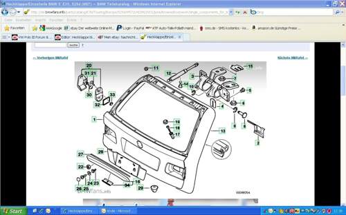

Also wenn ich nicht total falsch informiert bin, haben alle 5er Touring in der Heckklappe Gasdruckfedern!
Wie sonst soll der Deckel mit mindestens 40 Kg aufhalten?
Das ist einmal die Nummer 2 und im anderen Bild die 12.
Diese sind immer doppelt vorhanden!
Hinter den Scharnieren!

habe jetzt mal das werkzeug aus der heckklappe heraus genommen heckklappe bleibt offen jetzt habe ich eine andre frage zur heckklappe ich habe an meinem schlüssel einen knopf der meine heckklappe öffnet und im farzeug innenraum habe ich auch einen knopf meine frage ist jetzt habe ich das system das meine heckklappe automatisch öffnet und schliest wenn ja wie bekomme ich es hin das es funkioniert

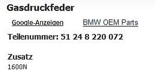

Der Wert für die große Feder ist 1600N.

Ja,habe ich gesehen . Die FEBI / Bilstein sind mit 1650N angegeben, wären also demnach stärker als die Originalen. Hatte das Problem beim Laguna Kombi, da waren die aus'm Zubehör schwächer, waren allerdings auch keine Stabilus oder FEBI/Bilstein
