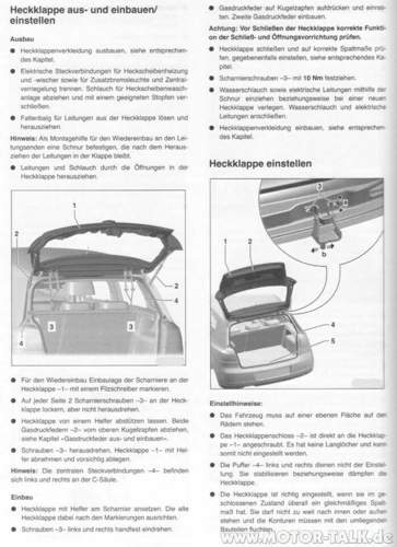

Wie kann ich die Klappe jetzt einstellen? Was man macht mit diesen Puffern?
Keiner ne Ahnung wie man die Puffer einstellt?
Hier
Ps: besorg dir bitte einen reperatur leitfaden von etztold oder so etwas
https://www.amazon.de/.../...cm_sw_r_cp_apa_glt_i_0YKQH13629BPE3NB6HC9
Oder für vergleichbares Geld einmal bei Erwin anmelden und sich alle PDFs für den Golf 4 runterladen.
@clemens1992 schrieb am 20. Juli 2021 um 11:25:00 Uhr:
Hier
Hab ich. Egal, das passt schon. Keine Lust mehr drauf.
Dafür gibt es ja das Forum und frage so oft ich will. Man muss nicht darauf antworten. Und im Buch steht halt auch nicht alles.
