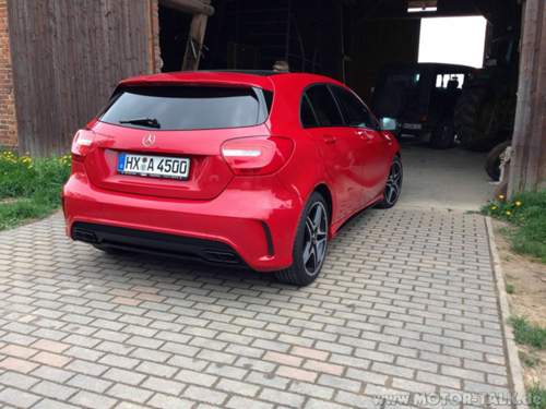

möchte gerne den Heckdiffusor und die Auspuffblenden vom AMG (nicht Performance) an meinen A 250 Sport montieren. Habe dazu zwei Varianten gefunden:

1. Wie gestaltet sich die Montage, wird der Heckdiffusor eingeclipst oder wird verschraubt? Sind etwaige Löcher vorhanden?
2. Wie montiere ich die passenden AMG Auspuffblenden? Ist es möglich, den ESD/ das Endrohr an die weiter nach außen liegenden Auspuffblenden zu montieren, sodass diese nicht nur optisch, sondern auch funktionell passen?

Hallo zusammen
ich habe damals meinen A250 Sport auf das A45 AMG Heck umgebaut.
Die Originalteile kosten ca. 600€ mit Kleinteile (Schrauben, Nieten)
Original Auspuffblenden müssen abgezogen werden und die Endrohre abgeschnitten verlängert und neu angeschweißt werden.
Da die A45 Blenden weiter auseinander sitzen ca. 7cm im Diffusor!
Am Ende hab ich die Performance Blenden Perlstahlen und Schwarzglanz Pulverbeschichten lassen.

So etwa? 😉
schick! Sind das die AMG's? Was hast du unterm Strich bezahlt?
Jip vom A45 AMG Passen aber wohl auch andere da die baugleich sind (glaub S oder E klasse )
Öhm so viel war's gar nicht ca. Mit Schweißarbeiten und Bühne um die 400€

Was ich leider noch immer nicht verstehe... warum mussten die original Rohre um 7 cm verlängert werden?

Daher 😉
UFF wurde der Auspuff wenigstens angepasst? Wäre ja mal mega peinlich, wenn der Auspuffrauch unter den Blenden herauskommt...
Klaro 😉 siehe Bild Auspuffrohre exakt mittig zur Blend

Hab's auch gemacht 😉
Hab für alles zsm. Inkl. Montage 450€ gezahlt 🙂

Also hab für die Blenden die es zur Zeit massig auf eBay gibt knapp
200€ gezahlt.
Für den Diffusor hab ich direkt bei MB auch um die 200 gezahlt.
Und die Montage hat ein Kollege gemacht der bei MB in der
Werkstatt arbeitet, war ein Zeitaufwand von etwa 2 Std und genommen hat er 50€
Also alles in allem ein Super Preis und Optisch hat es sich wirklich gelohnt.

Also er hat gesagt Lohn bei MB wäre ca. 300€ gewesen.
Aber hab bei der ganzen Aktion zugeschaut und mit etwas handwerklichen geschick und
dem nötigen Werkzeug bekommt man das schon ganz gut hin.
Richtig alle Teile mit Rechnung.
Sieht sehr gut aus! Sind die Auspuffblenden auch kpl. aus Edelstahl und nicht nur verchromt? Wichtig auch: Gibts da eine ABE, ein Gutachten oder irgendwas schriftliches zum Umbau dazu?
