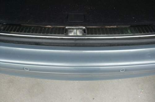

Bei meinem W205 ist mir aufgefallen das die Heckdeckelkante die Stoßstange zerkratzt.
War gestern bei Mercedes da standen neue Autos, die hatten auch schon leichte Beschädigungen.
Habt ihr dies auch schon?
Das habe ich bei noch keinem Mercedes erlebt oder gesehen - auch (erst recht) nicht bei W202 und W203... damals war ja sogar noch ein Blechstreifen zwischen Heckdeckel und Stoßfänger - ein weiteres Indiz was für einen Bockmist der User Jukka hier von sich gibt! (nervig und absolut unnötig - aber manche haben leider die Zeit)
@Neu2014 Ich würde mal vermuten dass dir jemand auf die Stoßstange hinten aufgefahren ist und sich diese verschoben hat? Oder saß jemand auf deinem Heckdeckel?
Normalerweise ist zwischen Heckdeckelaußenkante und Stoßfänger ein Spalt von ca. 5mm!

Daher bin ich eben extra für den lieben Landgrafen in die Garage gelaufen und habe ein Foto (Kombi), von dem Blechstreifen im w203 gemacht, von dem ich glaube, dass er ihn meint. Für das Problem des TE dürfte das aber nicht zielführend sein, da der Streifen sich ja quasi mehr im Inneren befindet, bzw. in geschlossenem Zustand keine Schutzfunktion hat.

Zur besseren Verständnis habe ich die stelle mal umrandet. Am Heckdeckel ist der Lack ebenfalls ab. Lässt sich aber schlecht fotografieren.
Klar ist das eine Einstellungssache.
Warum um gottes Willen erledigen dies die Schwachmaten im Werk Bremen nicht gleich richtig?
Wofür werden die überhaupt bezahlt?
Muss der Kunde bei einem Fahrzeug der 50tsd€ Klasse selbst Hand anlegen?
einen Unfall schließe ich aus. Ich denke nicht, dass die Nl mir einen unfallwagen als neuwagen verkauft.

Aufgrund des beschriebenen Problems und des letzten Fotos kann es sich NIE um das serienmäßige Innenblech handeln, denn dieses ist nicht zwischen Heckdeckel und Stoßfänger 😁 sondern im Innenraum -dahinter!!!.
Ein Ladekantenschutz aus dem Tuningbereich würde das ganze Problem sogar VERSCHÄRFEN, weil noch weniger Spielraum bzgl. des Spaltmaßes besteht. Der Stoßfänger mit Ladekante wäre zwar "geschützt" aber die unterkante des Heckdeckels würde "abrasiert". Gleiches gilt für die entsprechenden Folien, die ebenfalls auftragen, wenn auch nicht so massiv wie ein Blech.

Die Gummistopper je 1/2 Umdrehung nach links, Problem gelöst! Streit beendet. Gruß bw

Funktionierte bei W203 leider nicht. Das Problem war damals, dass der Schloss nur sich schließt, wenn das Deckel tief genug kommt. Die Gummistopper wurden gedreht, dann musste das Deckel noch stärker geschlossen werden, und wieder wurde der Stossfänger getroffen. Die Werkstatt hat damals nur gesagt, dass es um einen Konstruktionsfehler handelt. Wie so oft früher mit verschiedenen Problemen. Weiss natürlich nicht, wenn es mit dem W205 doch helfen kann🙂

Bleib ganz unruhig, es funktioniert,denn ich habe bei mir den Deckel vor Monaten schon eingestellt auf diese Weise. War zwar nicht so extrem wie beim TS ,aber der Deckel saß mir nicht genau genug. Manchmal habe ich hier so das Gefühl Jammern ist beliebter als sachlich eine Sache angehen,mag sie noch so einfach sein. Gibt es so viele Pessimisten hier? Gruß bw
Melde mich hier auch mal zu Wort. Beide meiner bisherigen W205 hatten wirklich nur ganz leichte Kratzer an exakt den selben Stellen wie hier beschrieben. Waren einfach rauszupolieren und sind nicht wieder aufgetaucht.
