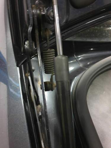

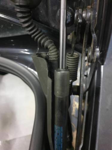

Hallo Forum,
Ich habe eine VFL Limo mit dem Heckdeckel, der nicht automatisch ganz aufspringen kann.
Folgendes Problem: Wenn ich die Klappe so ungefähr 45 Grad öffne, hat sie den Punkt überschritten, ab dem sie sich aus eigener Kraft öffnet. Wenn sie kurz vor senkrecht ist, wird die Bewegung langsamer und stoppt kurz. Dann dauert es ungefähr 4s und dann fällt die Heckklappe leicht hinten über gegen den Anschlag. Sie "hüpft" mehrfach (so 2/3 mal) das kleine Stück zurück und schlägt wieder dagegen. Das ist unschön, es macht Lärm, aufm Parkplatz gucken einen alle doof an und ich hab Angst, dass auf Dauer die Mechanik ganz zu Bruch geht. 😉
Mein Gedanke: Vllt. sind die Dämpfer platt und normalerweise lässt der Dämpfer die Klappe gaaaanz langsam dagegen gleiten. Also im Zubehör passende gesucht, bestellt eingebaut. Beim ersten mal hat der Händler mir zu kurze Dämpfer geschickt, die Klappe ging nicht mal mehr bis senkrecht auf (Vllt. waren die für die FL Limo, hat die kürzere Dämpfer?) Jetzt hab ich woanders wieder welche gekauft, die sind lang genug aber viel zu stark! Die Klappe springt auf und schlägt ohne oben zu bremsen volle Kanne dagegen, noch viel schlimmer! Ich denke da hat man mir die für die automatisch öffnende verkauft, ich frage mich wie der Anschlag da gelöst ist, die Klappe knallt ja voll hinten dran..
Fragen:
- Kennt jemand das Problem mit dem mehrfach Gegenschlagen? Wenn ja - liegt das an den Dämpfern oder an ausgeleierter Mechanik?
- Wenn es an den Dämpfern liegt: Kennt einer guten Ersatz, der das Problem behebt? Original Nr. auf dem Teil steht 4F5 827 552 03S Wichtig ist das 03S, das findet man bei Google nämlich irgendwie gar nicht und ich weiß nicht, was die richtige Vergleichsnummer ist. Mit Indexen gibt es so viele verschiedene Varianten...
- Wenn es nicht die Dämpfer sind: Muss man die Mechanik tauschen? Wie aufwändig ist das? Ich hab schon probiert mir selber aus Gummi kleine Puffer zu bauen und die auf die vorhandenen Metall-Nupties zu kleben - ging leider wieder ab. Hat das jemand vllt. damit gelöst?

Kurzes Update an der Stelle: Die ausgetauschten Federn haben wieder das gleiche Phänomen, wie die ursprünglichen, die ich bei Lott bestellt habe. Der Kofferraumdeckel geht auf und knallt ungebremst mit einer enormen Kraft gegen den hinteren Anschlag. Das kann so einfach nicht richtig sein.
Damit war das jetzt das vierte Paar, das nicht passte. Ich habe als letzten Versuch sündhaft teure von Febi Bilstein bestellt um zu gucken, ob die vielleicht in der Lage sind ihre Artikelbeschreibungen richtig anzufertigen.
Wie gesagt, wenn jemand Gasfedern kennt die an der VFL Limo OHNE automatisch öffnende Heckklappe passen, her damit. Ich denke, die Federn die ich die ganze Zeit erhalte, sind für die automatisch öffnende Heckklappe...

Hallo, das ist leider eine Lösung für das Nichtöffnen der automatischen Heckklappe. Ich habe allerdings das Problem, dass meine nicht automatisch öffnende Heckklappe wenn sie öffnet oben immer hart gegen den Anschlag schlägt. Das heißt, wenn sie schon auf ist. 🙁
[Von Motor-Talk aus dem Thema 'A6 4F VFL Limousine Gasdruckfeder Heckklappe Ersatz/ Aufschlagende Heckklappe' überführt.]
Hast du dann eigentlich die Problematik lösen können?
Hat sonst niemand bei der Limo dieses Problem?
Kann es eventuell an den Federn bei den Scharnieren liegen? Oder kann man das irgendwie einstellen?
Achso ja sorry... ich meinte das Thema mit der stark hochschlagenden Heckklappe...ich hatte selbst schonmal ein Thema dazu erstellt, dachte damals aber das Problem wäre mot originalen Dämpfern gelöst.. aber irgendwie klappt es immer noch nicht. Es ist echt beängstigend wie brutal der Deckel hochschnellt und gegen die Scharniere knallt.
