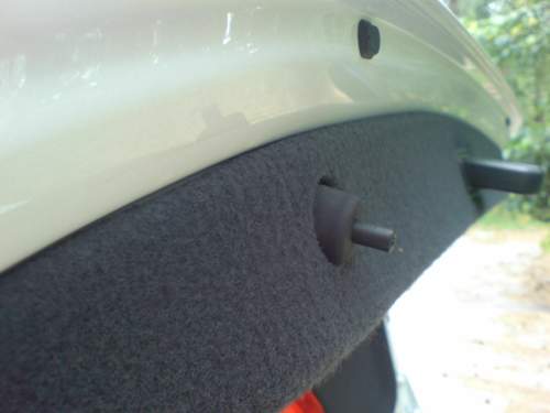

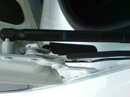

Original geschrieben von peppedd
Hallo Gemeinde...
Ist es möglich das ihr, die ne autom. öffnende Heckklappe haben(nur Limo!!!), mal ein paar Bilder reinstellt.Also quasi von den Scharnieren usw..Wie es fertig verbaut aussehen muss...Danke :cool:
klar doch!Hier sind sie-habe auch nachgerüstet. wichtig sind zum autom. öffnen aber auch die Anschlagpuffer siehe Bilder!
Dsc00193
Dsc00194
