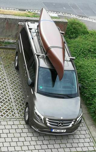

Kanadier klappt sehr gut. Idealerweise habe ich mich für einen Fahrradträger auf der AHK entschieden. Ein Träger für die Heckklappe wäre schwierig geworden.

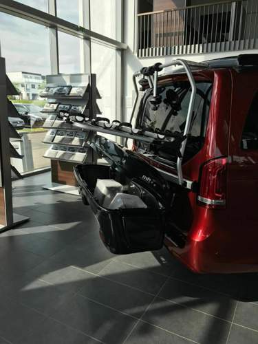

Sehr schick. Ich montiere in Kürze diese Box für meinen Kunden:
http://mft.systems/de/portfolio/p_backbox/

Ich habe mich lange mit einer geeigneten Box beschäftigt und fand das System von mft systems äusserst interessant. Abgesehen davon, dass die Box für meine Stühle zu klein ist, fand ich die Handhabung nicht ganz so gelungen. Der Grundträger hat keine Selbstzentrierung, heisst, wenn man Glück hat, sitzt er gerade. Mich stört das. Desweiteren ist die erweiterte Abklappfunktion nicht so handlich wie es vlt. aiusschaut. Einen Knebel loszudrehen mag noch gehen, aber die Box ist dann nur mit einem sehr hohen Kraftaufwand weiter abzuklappen und ebenso auch wieder zurück. Nicht umsonst wird im Zubehör eine "Verlängerung" angeboten, die das erträglicher machen soll. Ist aber nicht so schön.
Auch wenn Thule teurer ist, ich würde das Thule System empfehlen.
Harald
Kann man über dem Thule BackSpace XT noch den Mercedes Heckträger A4478901700 oder A4478901293 (was ist eigentlich der Unterschied zwischen diesen beiden Teilenummern, außer dass die -1700 die -1293 abgelöst hat?) für vier Fahrräder auf der Heckklappe montieren?
Ja,
mit der mft Backbox geht es, hier kannst du ja mal die angegebenen Höhen vergleichen...
Befner

40m weiter hat MFT einen Stand, dort die Backbox in Aktion gesehen und bestellt.
4 Tage später mit einen Trägermodul und Abklappstange angekommen. Die Kofferraumklappe kann man im abgeklappten Zustand öffnen.
