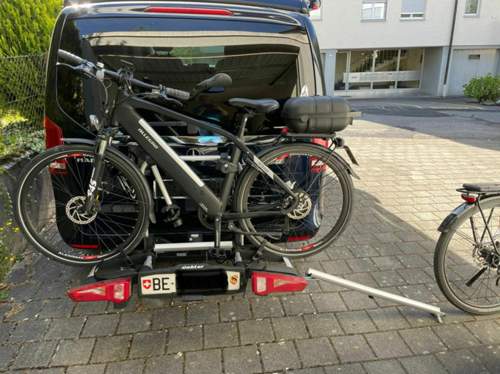

Wir fahren den Uebler i21/90' mit 2 E-Bikes (23/26kg)
Alles bis heute (Reisebeschränkt ~3000km) ohne Probleme.
Ich staune ständig wieder über das Engineering dieser Kombination AHK/Fahrradträger
Eine Auffahrt-Rampe für das Fahrrad? 😉
Sind die Menschen mittlerweile schon so schwach geworden?
