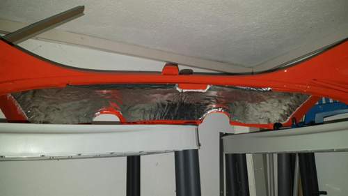

Hallo, mein Abschlussblech ist geklemmt und geschraubt. Zusätzlich habe ich von Innen noch eine selbstklebende, Alu kaschierte, Keramikfolie angebracht. So wird das Abschlussblech mit dem Sportauspuff nicht mehr so heiß.

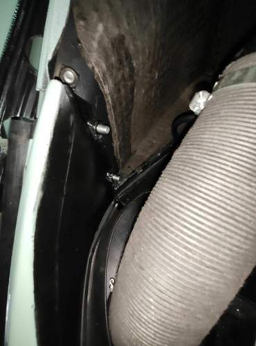

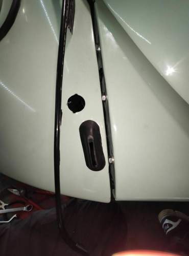

Genauso hab ich es auch gelöst. Seitlich wird es mit Laschen an den Kotflügelschrauben befestigt. Ich habe allerdings keine Blechschrauben sondern Einnietmuttern verwendet. Das Blech hält bombenfest.

Kannst du Bilder davon zeigen?
Mal sehen ob ich noch ein paar Fotos vom Bau habe. In montiertem Zustand sieht man davon recht wenig.

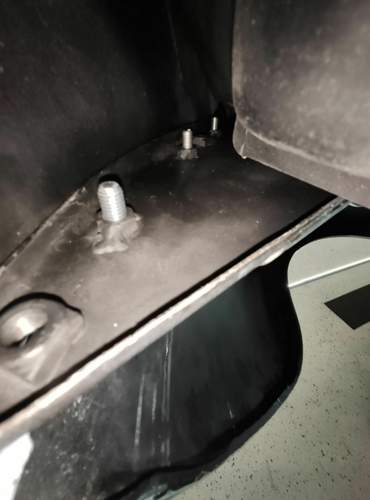

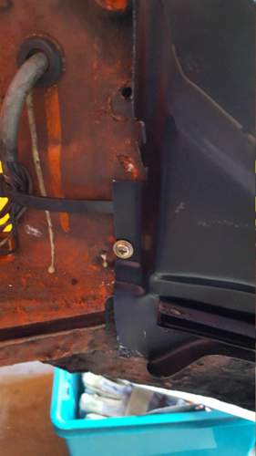

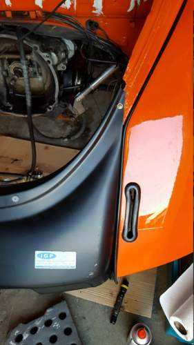

So habe ich es bei mir gemacht. Einfach Löcher angezeichnet, Loch gebohrt, und Muttern angeschweißt.
So kann man auch die Kotflügel abnehmen ohne das Heckblech.

Wobei man die Muttern ja nicht einschweissen muss, es geht auch mit Einnietmuttern. Muss ja auch nicht gleich M8 sein... M6 reicht genauso.
Vorteil: kein Rumbraten, nur Einziehen, sind sogar verzinkt...
@Red1600i M6 hätte es sicherlich auch getan. Ich mags aber wenn man nicht so viele unterschiedliche Schrauben braucht. 🙂 Theoretisch braucht man nicht mal Einnietmuttern man könnte das auch einfach mit einer normalen Mutter machen. Bloss ist das Gefummel dann groß beim Abnehmen.

Finde das gut gelöst. Schweißen kann ich nicht. Einnietmutter wäre dann meine Wahl. M6 😉
Es würden aber 2 Pro Seite ausreichen, oder was meint ihr. Auf dem Bild sind drei pro Seite zu sehen
