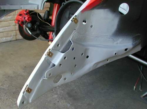

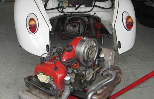

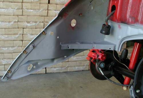

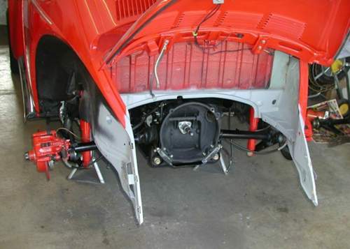

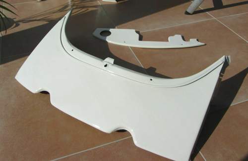

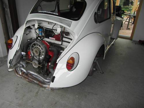

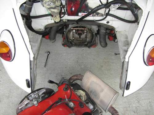

Ich bin einer, der das gemacht hat ;-) ging ja gar nicht anders mit dem 16V
Das mit dem weichen Heck und den schäuern muss ich jedoch bestätigen... Zum Glück ist nie einer dran gefahren, da ich die Stoßstangen ja auch weggelassen hatte...
Es ist ja auch ein Unterschied, ob man es einfach nur klemmt...
... oder 2-3 Ösen anschweisst und es ist immer noch weich ...
... oder ob man mehrere Verbindungen macht und es dreidimensional verkastet und wieder wie original anbindet.
Letzteres geht einwandfrei, es ist nur etwas Arbeit. Ich hab's etlichste Jahre schon so und es ist nix weich ...
... und rosten tut's auch nicht. 10 Jahre später kontrolliert, es ist nach wie vor makellos.
Das da war vor 15 Jahren beim Umbau ...
und die letzten 2 Bilder sind aktuell 15 Jahre später...
... und es hat bestens gehalten.
Und man sieht fast Garnichts davon.

Hast du da Gummi oder so unter damit es nicht scheuert ?
Sehr saubere Lösung. Aber muss man da jedes Mal die Kotflügel abbauen oder sind da zusätzliche Löcher drin?
Themenstarteram 18. Dezember 2016 um 10:01
Ich mach es ,da das heckblech eh verbogen ist , da der Vorbesitzer ihn hinten so tief hatte das er am Kantstein beim Rückwärtsfahren hängen geblieben ist :( und da der Motor ehr raus musste da er gerade leckt wie lassi und er 1400 Kolben bekommen soll :) mach ich das gleich alles fertig
@trecka.fahnnn schrieb am 18. Dezember 2016 um 09:59:26 Uhr:
Nein, kein Gummi. Nur sauber eingepasst, alle Kanten geschliffen/gebrochen. Reiner Lack, sonst nichts.
Oben ist etwas Teroson Dichtband drunter, dann läuft weniger Wasser rein.
Die Kotflügel sind bei mir GFK, da sind extra Löcher gebohrt für die zusätzlichen Schrauben. Ich muss nur die Kotis lösen, die Keder rausziehen, zusätzliche Schrauben rausdrehen und kann es nach oben abziehen/rausklappen.

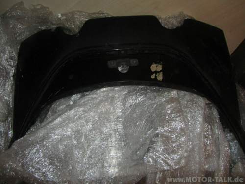

So ähnlich hatte ich das auch gemacht. Funzte aber nicht so wie es sollte wegen des Repro-Heckblechs. Genau so übel wie die Nachbaukotflügel. Fürs nächste Mal habe ich dann von meinem Nachbarn ein VW-Originalteil für 20 DM gekauft, was er noch in den 80ern bei Kiesow rausgesägt hat. Das wartet jetzt auch schon über 20 Jahre auf seinen Einsatz.
