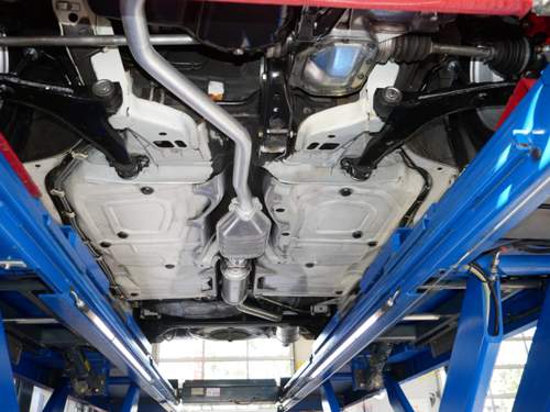

@Frankyboy379 schrieb am 2. Oktober 2024 um 10:50:39 Uhr:
Es kommt halt drauf an. Bei einer Scherenhebebühne ist immer noch ein nicht unerheblicher Teil des Unterbodens nicht zugänglich. Schon das Tauschen der Auspuffanlage kann damit flachfallen, je nachdem wie er geführt ist.
Man merkt,Du hast noch nie mit einer Scherenbühne gearbeitet.
Ich weiß nicht,wie viele Auspuffanlanlage ich mit beiden Bühnen schon gewechselt habe,selbst bei der über 3 Meter langen AMG-Anlage gab es Null Platzprobleme.
Ich kann dort ALLES mit machen.
Bitte nicht immer vom Hörensagen nachquatschen,nachher glaubt noch Jemand den Unsinn.
Es ist schon sehr erschreckend und sogar bedenklich,was hier an Drittelwissen (nicht einmal Halbwissen) von den üblichen Verdächtigen ins Netz gebrüllt wird.

Hast du mal paar Bilder davon?

Doch habe ich. Der Platz zwischen den beiden Rampen beträgt je nach Modell zwischen 70 irgendwas und 80irgendwas Zentimeter. Das finde ich in gebückter Haltung schon beengt. Dazu kommen die Stolperfallen am Boden.
Mit einer Bühne die von außen greift nicht ansatzweise vergleichbar....vermutlich hast du noch nie mit einer 2-Säulenbühne gearbeitet ? ;-)
