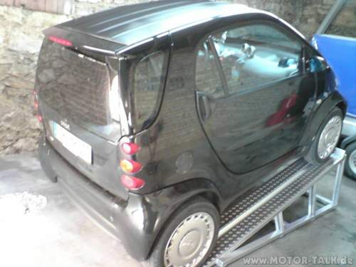

...auf jeden Fall...aber du kennst meine Auffahrrampen nicht....lach....😁😁😁
Dsc02321
Dsc02323
😎😎😎 wenn du nicht aufpasst liegt der smart auf der hecklappe dann ist das schrauben noch einfacher 😁
Na gut ,mit der Knutschkugel ist sowas natürlich möglich ,sowas für meinen Mondeo wäre der Hit .🙂
Aber die wären dann gefühlte 20 Meter lang. 😉😁
Aber wie sony8v schon feststellte ,einen Grad mehr Steigung ,und der kleene liegt aufm Hintern...😛
....jou wohl wahr, deswegen mußte ich ja mal die Bilder machen😁😁😁
aber auch mit dem Benz war es genial. Man(n) wird aber leider nicht jünger und da sind die besten Rampen eben auch nicht mehr das gelbe vom Ei....
Aber wenn einer Interesse hat, die beiden Rampen stehen ab nächste Woche zum Verkauf an. Aber nur Abholung, versteht sich....lach eine wiegt ca 30kg....vollverzinkt....mit Alu-Riffelblech als griffiger Belag. Der Rest ist aus Kantprofilen hergestellt. Die halten locker einen Lkw aus....
