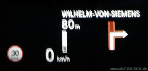

Nach dem bei meinem F15 die Windschutzscheibe nach einem Steinschlag getauscht waren erstens alle Codierungen weg, weil gleich ein komplettes Softwareupdate beim Fahrzeug gemacht wurde, was weniger problematisch war, da ich das alles wieder selbst herstellen konnte, aber worüber ich nicht glücklich bin ist, dass nun im oberen Teil des HUD´s alles unscharf dargestellt (Doppelbildeffekt) ist. Das stört mich extrem! Wir haben auch einen F16 X6 mit der gleichen Ausstattung, dort ist die Darstellung perfekt (Originalscheibe). Ich vermute, dass die ausgetauschte Scheibe Qualitätsmängel hat. Mit kommt es auch so vor, als ob das Display verzerrt ist.
Kennt wer das Problem ?

Aber das HUD hast Du schon justiert auf die neue Scheibe?
Das musste ich damals nach dem Scheibentausch auch machen.

Er meinte eine richtige Justierung, also Fokus, nicht Rotation und Höhe. Ein HUD muß IMMER justiert werden, da keine Scheibe der anderen gleicht.

Scheibe wurde getauscht, die neue ist nun in Ordnung.

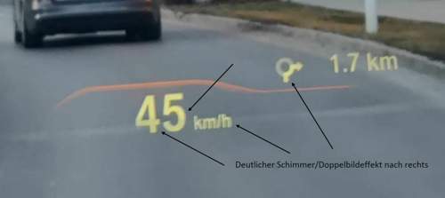

Nach dem Scheibentausch hab' ich bemerkt, dass irgendwas nicht stimmt. Anfangs dachte ich, es liegt an meinen Augen weil zu dieser Zeit grad die "Allergie Saison" begonnen hat, später dann wurde mir aber bewusst, es sind nicht meine Augen.
Das HUD hat seit dem Tausch der Scheibe einen Schimmer nach rechts. Als wären die Zahlen und Buchstaben "3D".
Mir wurde dann klar, es handelt sich um ein Doppelbild nach rechts. Je weiter links die Zahlen oder der Text steht, desto extremer ist der Effekt.

Zuhause dann hab' ich eine andere Person fahren lassen und diese hat das Problem bestätigt.
Wir haben sogar ein Bild machen können. (war leider nur schwer möglich)
Ich kenne das Auto seit fast 100.000 km und ich habe das HUD geliebt. Jetzt wird mir fast schlecht bei der Fahrt von diesem Doppelbild, was in Natur natürlich deutlich störender aussieht als im Bild.

Am Ende wurde die Scheibe dann ein weiteres Mal getauscht aber es war ein steiniger Weg.
Auf meine Mail, mit dem Bild, welches ich im Originalbeitrag gepostet habe, bekam ich am nächsten Tag einen Anruf, dass die Scheibe erneut getauscht wird und ich das Auto vorbeibringen soll.

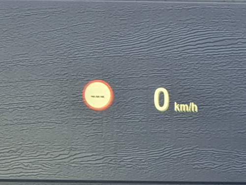

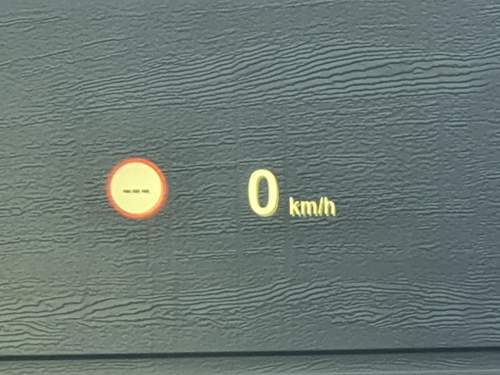

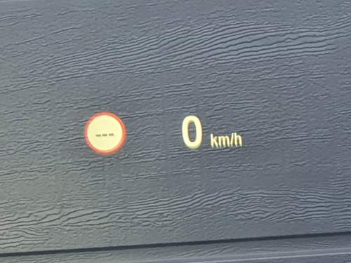

Seit die Scheibe wieder getauscht ist, ist das Bild des HUD wieder wie am ersten Tag im Dezember 2017.
Siehe Bilder anbei... ist das noch im Rahmen? Früher war es definitiv schärfer.
