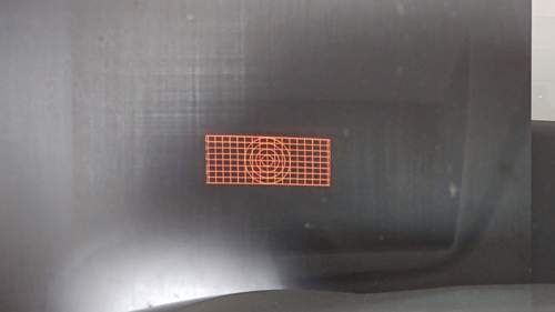

Nach dem bei meinem F15 die Windschutzscheibe nach einem Steinschlag getauscht waren erstens alle Codierungen weg, weil gleich ein komplettes Softwareupdate beim Fahrzeug gemacht wurde, was weniger problematisch war, da ich das alles wieder selbst herstellen konnte, aber worüber ich nicht glücklich bin ist, dass nun im oberen Teil des HUD´s alles unscharf dargestellt (Doppelbildeffekt) ist. Das stört mich extrem! Wir haben auch einen F16 X6 mit der gleichen Ausstattung, dort ist die Darstellung perfekt (Originalscheibe). Ich vermute, dass die ausgetauschte Scheibe Qualitätsmängel hat. Mit kommt es auch so vor, als ob das Display verzerrt ist.
Kennt wer das Problem ?

Scheibe defekt! Sofort reklamieren. Fokussieren kann man da nichts. Das ist kein Beamer. Du kannst mittels Ista die Geometrie einstellen, nicht den Fokus.
Ich warte aktuell auf eine neue Scheibe, da bei mir die Scheibe im Bereich Head-Up Display wellig ist und die Darstellung verzerrt. Im unteren Bereich ist auch Doppelbild sichtbar. BMW hat die Reklamation anerkannt, jetzt warten wir auf eine neue Scheibe... (4 Wochen bereits)....
Also der Fokus ist ja scharf - nur halt ein sehr sehr leichtes Doppelbild.

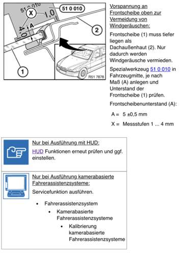

Was ist denn die Geometrieeinstellung genau? Zumindest gibt ja BMW vor, nach Scheibentausch die Geometrie einzustellen.
Das gibt BMW eigentlich nicht vor. Zumindest laut ISTA ist das nicht notwendig. Die Geometrie Einstellungen sehen wie auf dem Bild aus. Mittels Tester kann man das dann optimal einstellen.
Doch, das steht bei der Anleitung zum Scheibentausch (also ggfs.).
Allerdings hab ich das gestern mal versucht und wie Du sagtest, ist da nix mit Fokus. Allerdings konnte ich da gar nichts einstellen, weil immer ab der Grenze der Verstellmöglichkeit (aber in jede Richtung).

Nach Scheibentausch wird die Kamera eingestellt. Be HUD hast du keinen Fokus, weil am HUD wurde nichts verändert. Ist ja nur eine Spiegelung von dem eigentlich scharfen Bild auf dem HUD selbst. Nur wenn die Leinwand, in diesem Fall die Scheibe und da insbesondere die Folie, defekt, wellig etc. ist kannst du das nicht einstellen.
Ist die Scheibe keine HUD Scheibe, hast du immer und überall ein kräftiges Doppelbild. Kannst du gar nicht übersehen.

Du kannst immer auf Werkseinstellung zurück, die sollte eigentlich immer passen.
Ich habe genau dasselbe Problem mit den Doppelbildern nach dem Scheibentausch. Deswegen habe ich die Scheibe schon zweimal getauscht bekommen, die Doppelbilder haben sich zwar etwas verändert, sind aber immer noch da. Mein BMW-Händler hat mit BMW direkt Kontakt aufgenommen, da es sich hierbei offensichtlich um einen Serienfehler handelt. Seit drei Wochen läuft diese Überprüfung.
Im amerikanischen Bimmerpost Forum ist das Problem sehr genau beschrieben: 2015 X5 HUD display issue
Es hat einen Herstellerwechsel von "Guardian" zu "Carlex" gegeben. Seitdem treten diese Probleme auf. Es gibt im ISTA eine eigene Ablaufbeschreibung "ABL5105_00312 - HUD, optische Beanstandung" in der BMW vorschreibt, dass verschiedene Scheiben - ohne Einkleben - solange durchprobiert werden müssen, bis eine passt.
Mein Händler befürchtet jedenfalls, dass sich BMW auf den Standpunkt stellen könnte, dass die Scheibe "Stand der Technik" sei. Ist sie natürlich nicht, denn meine "Guardian" Scheibe war absolut scharf. Aber was kann ich dann noch dagegen machen?
