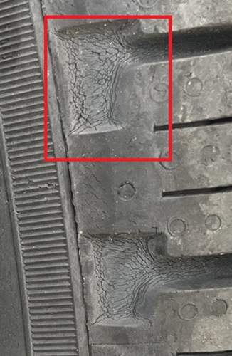

meine Frau ist gerade bei WV durch den TÜV (TÜV-Nord bei Prüftag bei VW) gefallen,
angeblich haben alle 4 Reifen Alterungsrisse.
Die beiden hinteren Bremsscheiben haben angeblich ein schlechtes Tragbild, wobei die Bremsprüfen allerdings gut war.
Schaut mal bitte auf die Bilder, ich sehe auf Bild 1 einen leichten Rostansatz und keinerlei Risse und auf dem Bild 2 leichte Rauhigkeit weil meine Frau immer zu nah am Bordstein parkt.
Ist da Durchfallen gerechtfertigt?

Ich würde die Reifen wegen des Alters nicht mehr fahren.
Die Flanken der vorderen wären mir persönlich zu porös.

es sind doch feine Risse zwischen dem Provil zu erkennen.
Vielleicht meint der Prüfer diese Risse, vielleicht hat er doch recht.

Das sind keine feinen Risse, sondern Haarrillen im Profil, die gehören dazu
Beim gezeigten "Bild 4 hinten links" sind doch ganz klar Alterungsspuren Richtung Reifenflanke zu sehen, die alles sind, nur keine Haarrillen im Profil (wie supereinstein schreibt).
Zudem darf man doch wohl berechtigt davon ausgehen, dass solch alte Reifen inzwischen hart geworden sind, den erforderlichen Grip bei Nässe und beim Bremsen vermissen lassen.
4 neue Reifen kosten ja nun wirklich nicht die Welt und bringen Sicherheit. Ich würde niemals mit 8 Jahre alten Reifen durch die Gegend fahren und hoffen, dass nichts passiert. Vor zwei Wochen habe ich mir einen gebrauchten 750kg-Hänger gekauft, da waren auch 8 Jahre alte Reifen mit fast vollem Profil drauf, die sofort auf den Müll wanderten. Wer will denn das Risiko eingehen, dass solch ein Ding bei sommerlichen Temperaturen oder bei Belastung platzt?
Dann doch für den Tiguan lieber vier neue Markenreifen (pro Stück maximal 110,-€ als guter Ganzjahresreifen einer renommierten Marke). Wer das Geld nicht hat, sollte vielleicht lieber Fahrrad fahren, statt über den Prüfer, der solche Reifen berechtigt reklamiert, zu meckern

@supereinstein schrieb am 11. Juli 2024 um 10:06:21 Uhr:
Wo ist da ein Bild 4?
In diesem Beitrag nennt sich das 2. Bild "bild-4-Hinten_links"
Dort ist die Flanke mit den vielen feinen Rissen zwischen den Profilblöcken zu sehen.
Und im Bild rechts daneben ("bild-5-hinten-links-img"😉 sind die feinen Risse innerhalb der Lauffläche tief im Profil zu sehen.
Siehe auch meine Ausschnittsbilder (mit dem gleichen Namen, wie die Originalbilder).
Die Verklebung der Lauffläche zur Flanke ("bild-4-Hinten_links"😉 sieht auch nicht mehr sehr vertrauenserweckend aus...
