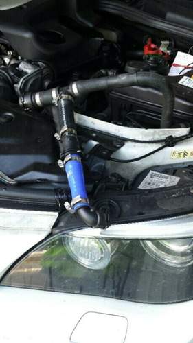

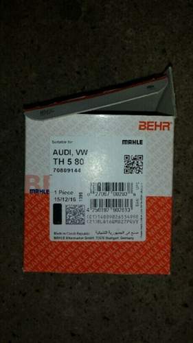

Zu dem Getriebeoelthermostat muss ich mal was loswerden, ich verstehe nicht warum man diese Fummellösung mit dem VW Thermostat macht und noch dazu irgendwelche Schläuche zerschneidet um es zu verbauen.....
Der Getriebewärmetauscher ist nicht sehr teuer und ist im Grunde relativ einfach zu wechseln, und dann ist so wie es sich gehört

Sooo ohne ist das wechseln nicht.
Man brauch eine Bühne, muss das Kühlwasser ablassen, die mühsamen Schrauben lösen und was ich am schlimmsten finde - man muss ans Automatikgetriebe nämlich Öl nachfüllen was beim Wärmetauscher verloren geht. Ich finde das Getriebe am besten nicht anfassen solange es keine Probleme macht...
Dann einmal kickdown und die Thermostate verklemmen im schlimmsten Fall wieder. Es gab mehrere im Forum die davon berichtet haben.
Bei mir war nach einem Jahr auch wieder fertig...

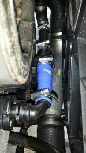

Das Inline Thermostat kann man ohne Bühne einbauen und es hält viele Jahre.
Wechsel ist kein Problem und schnell gemacht. Der Klecks Öl fürs Automatikgetriebe ist schnell nachgefüllt. Die Schrauben sind etwas freundlich aber wenn man die oberen zuerst löst ist das schnell erledigt. Verstehe auch nicht warum dran gebastelt wird und die Schläuche zerschnitten werden.
Ach so, ohne Bühne.
Ja weil es ist mit dem inline Thermostat eine dauerhafte Lösung, während der Wärmetauscher regelmässig Probleme bereitet...
Ein Vorteil der klar auf der Hand liegt!
Inline Thermostat ist dazu deutlich schneller eingebaut, kostet weniger.
Man muss nicht ans Getriebe, würde eine undichtheit sofort erkennen..
Jeder wie er will. Für mich ist es so ideal
Und selbst wenn es klemmt - Zu- und Rücklauf mit einer Schlauchklemme abgeklemmt, Sicherungsstift gezogen, Kolben in die richtige Position gelegt und wieder rein geklickt.
10 Minuten Arbeit. Kostenpunkt 0 €.
Habt ihr mal einen link dazu? Will mir das Wunderding mal anschauen

Warum halten die denn länger, arbeiten die anders als ein normales Thermostat?
Ich war der erste im Forum der es eingebaut und entworfen hat vor 3 Jahren und es ist immer noch drin und funktioniert...ganz im Gegensatz zu manch anderen Usern die den WT gewechselt haben ...von daher ganz klar pro Inline Thermo !
