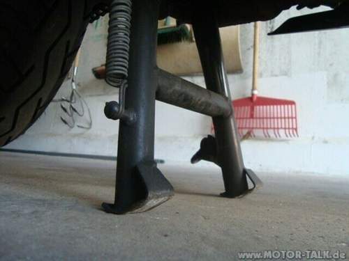

vor kurzem ist mir beim Fahren die Feder von meinem Hauptständer abhanden gekommen- ging aber zum Glück nochmal gut.
Jetzt habe ich mir eine Feder für meine GPZ 600R besorgt und wollte sie eigentlich anbringen, aber ich kann einfach nicht herausfinden wo.
Also am Ständer ist rechts ein Nippel, an den sie dran muß, aber selbst als ich mich unter die Maschine gelegt habe, konnte ich weiter oben nichts erkennen, wo ich das andere Ende der Feder einhaken könnte.
Kann mir da jemand weiterhelfen?
Grüße, Stephan

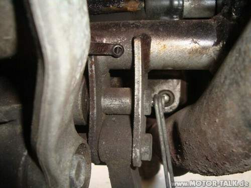

So wie ich das anhand der Bilder sehe müsste die stelle gut erreichbar sein wenn der Auspuff ab ist. Dann eine passende schraube suchen die vom durchmesser gut zu schweissen ist und wo die Feder auch rüber geht. Dann von nem erfahrenen Schweisser anschweissen lassen, fertig. Wäre einen versuch wert, wenn du den Hauptständer unbedingt brauchst.
Falls du den nur für den Winterschlaf brauchst kannst dir auch so nen Montageständer für 20€ holen.
http://www.ebay.de/.../150922093623?...
Wenn man da irgendwie mit nem Bohrer rankommt könnte man auch ein loch bohren und die Schraube von der anderen seite durchstecken und anschweissen dann die feder über das Gewinde schieben und dann eine Mutter auf das Gewinde und diese ebenfalls anschweissen/anpunkten(so das die Feder nicht runterrutschen kann/gegebenenfalls noch eine grosse unterlegscheinbe dazu tun).
Falls Bohren nicht möglich ist und eine schraube angeschweisst wird, würde ich eine schraube mit einem möglichst grossen Kopf nehmen(um eine grosse schweiss/haltefläche zu haben) und den Kopf anschweissen. Dann wieder die feder über das Gewinde und mit einer Mutter sichern die wieder angepunktet wird.
(Die mutter nicht anziehen, so das die Feder noch frei beweglich ist!)

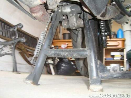

Die obere Federaufnahme für den Hauptständer befindet sich an der Steckachse, mit der die Federbeinumlenkung am Rahmen verschraubt ist. Im Bild die Position 92002C: http://www.partzilla.com/.../parts.html
Einfach neue Achse einbauen, fertig 🙂.

Danke Style!!! Obwohl ich mir so ne Blowout Zeichnung schon angesehen habe; das Teil hab ich einfach übersehen ^^
Habe rausgefunden, daß bei biketeile-service.de eigentlich alles zu bekommen ist- scheint mir zumindest so.
Da werde ich nun auch mal genau diesen Schraubbolzen mit Federeinhäng-Nippel ordern 😉
