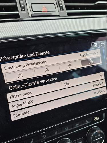

Auf das Symbol mit Schloß drücken. Heißt erst einmal nur dass der Nutzer ein Kennwort, also PIN Zahl benötigt.
Dazu aber vorher schon als Gast die Privatsphäre auf Datenaustausch setzen, sonst gibt es ggf. keine Serververbindung.

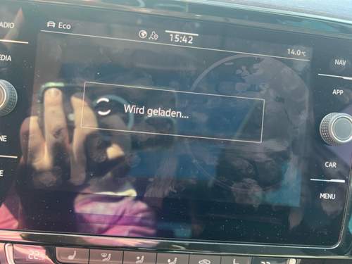

Meiner verweigert sich mich als Hauptnutzer zu nehmen.
Kommt dass Fenster „wird geladen“ aber weiter geht nicht. Schon eine Woche probiere ich. Alles versucht.
Nächste Woche Termin in der Werkstatt

Wie lange hat es bei euch gedauert hauptnutzer zu werden?
Ich habe es endlich geschafft, dass die "Welt" weiß leuchtet (habe Hotspot über das Handy aufgebaut).
Nun steht beim "Hauptnutzer werden" seit 20 Minuten "Aktivierung läuft".
Ist das normal?
1000044392
1000044393
1000044391
Geduld. Kann auch sein, dass es Morgen/ beim nächsten Fahrzeugstart erst geht. Alles kann, nichts muss.
@TPursch
Haha alles klar danke dir fürs Feedback 🙂
Na dann schauen wir mal, ob der Prozess iwann abgeschlossen wird
