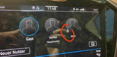

Ist wahrscheinlich die falsche Zeit. Der Zugriff auf das We-Portal geht auch über DSL nicht. Heute früh gab es nur keine Fahrdaten. Jetzt kann man sich nicht einmal anmelden. Den Hauptnutzer braucht man auch nicht entfernen. Im We-Portal mit neuer VW-ID und E-Mail-Adresse den 2. Nutzer anlegen (wenn das Portal mal wieder geht). Und noch ganz wichtig -
die S-PIN vergeben
. Anschließend als Hauptnutzer am besten mit einem anderen Browser im We-Portal den 2. Nutzer einladen. Anschließend muss der 2. Nutzer die Einladung annehmen. Jetzt kann der Hauptnutzer die angenommene Einladung akzeptieren. Wenn der Server jetzt immer noch läuft, kann man im Fahrzeug den 2. Nutzer als neuen Nutzer einrichten.

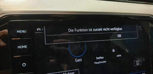

Bei uns in der Firma haben wir vor zwei Wochen einen Passat Alltrack FL inkl. DP erhalten.
Egal was ich versuche einen Hauptnutzer anzulegen, jedes Mal wird versucht das entsprechende Profil von den VW Server zu laden und nach 10 Sekunden kommt, momentan nicht verfügbar. Nach dem Aufrufen des Punktes Nutzer im Menu kommt für eine Sekunde We Connect momentan nicht verfügbar.
Die Weltkugel ist auch nur transparent leicht zu sehen und normal "der Mann mit Hut". Zuerst war die Weltkugel gar nicht zusehen, erst nachdem ich das System durch langes drücken der Standby Taste neustarten gelasse habe, war die Kugel zu sehen. Beim nochmaligen Neustart war sie wieder weg, nach weiterem Neustart wieder da. Habe auch die eSim mal deaktivert und wieder aktiviert, alles ohne Erfolg,
Kann es sein das es etwas damit zu tun hat das der Wagen 3 Monate beim Händler gestanden hat, bevor wir den Wagen nach Rückgabe des alten Wagens übernommen haben?
Im Internet kann ich das Profil kann normal aufrufen und auch in der App sieht man den WAgen schon, allerdings komplett ohne genauen Fahrdaten.
Wäre froh wenn mir jemand bei dem Problem helfen kann, da momentan das System auch ewig braucht um zu starten und beim Passat FL gehen ja auch Firmware Updates über die eSim?
