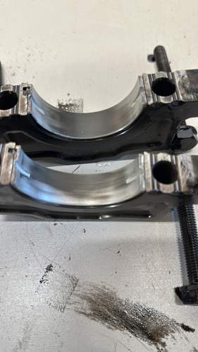

Hat jemand Erfahrung mit Hauptlager Wechsel , also jemand das schon selber gemacht , an der Kurbelwelle .
Möchte demnnächt das machen . 530d N47 mit 327 TK
Ist der Austausch ohne Motor Ausbau möglich? Nur Ölwanne mit Getriebe runter .

Das würde sicherlich irgendwie funktionieren, aber dafür dauert es garantiert doppelt bis 3 mal so lange wie der offizielle Weg, also der Ausbau des Motors. Unter dem Motor ist ja schon wegen der Lenkung kaum Platz, das Getriebe muß ja auch raus, dazu dann noch die schwere Kurbelwelle.
Besser den Motor ausbauen.
In der Theorie ist es möglich. Die von H2M haben vor nicht allzu langer Zeit ein Video gemacht bei dem sie den Stunt am S65 durchgezogen haben die Schalen "rauszuschieben" ohne die Kurbelwelle auszubauen. Dazu wurde aber auch der Motor aus dem Auto genommen und ich habe den Zeitvorteil schon da nicht wirklich verstanden.
Beim N57 mit über 300tkm musst man ja eh auch die Kette machen...selbst da verstehe ich nicht die Schlüssellochoperation die mancher macht und den Motor im Auto lässt.

Doch dass ist einer der Hauptgrunde bei der Motoren , leider. Wenn im Hauplager Öldruck verloren geht, hat das auch einen direkten Einflüss auch auf Pleullager. Ergebnis wenn zu spät ist im besten Fall neue Kurbelwelle.
Aber hast du Probleme mit dem Öldruck?
Wenn nein würde ich so eine Arbeit nie prophylaktisch machen. Das steht doch in keinem Verhältnis zumal es viele dieser Motoren mit hohen Laufleistungen OHNE neue Lager gibt.
Wenn man es "richtig" machen will lässt man Kurbelwelle schleifen und baut Übermaßlager ein.

Doch die müssen gewechselt werden , gibt im Netz genügend Profis. H2M zum Beispiel die das gleiche sagen . Das ist bei der Motoren eine Schwachstelle .

Selbstverständlich sagen die das - verdienen ja auch ihr Geld damit ;-)
Was mich immer wieder bei H2M wundert, dass in Verbindung mit ihren Videos kaum auf die Fahrzeughistorie (Fahrprofil, Wartungen, Intervalle usw.) eingegangen wird. Es ist selbstredend dass ein billig softwareoptimierter Motor der nur Stadtverkehr sieht dementsprechend frühzeitig das Zeitliche segnet.
Aber auch H2M unterscheidet da noch zwischem 50d, 35d und 30d. Und - was wichtiger ist - sie sagen nocht dass man es präventiv machen soll (jetzt kann man drüber streiten ob es wirklich unsinnig ist oder die dann einfach mehr dran verdienen, wenn mehr kaputt geht - was ich persönlich nicht glaube).
Auch kommt von denen kaum ein sinnvoller Ratschlag wie man die Schäden vermeiden könnte - leider - wie es z.B. bei Motoren Zimmer der Fall ist (umöllen, hin und wieder Langstrecke ein zwei Tanks usw.).
Da bleibt schon ein gewisser Beigeschmack bzw. entseht der Eindruck eines "Teiletauschers", auch wenn ich deren Videos gern sehe bzw. mag.

Klar. Deshalb fahren auch viele >300.000km damit
nein, es gibt schon ein paar schwachstellen bei diesem Motor, ganz klar!
Pleuellagerschalen und die ölpumpe. das kann man nicht wegdiskutieren. die Kurbelwelle ist ebenfalls dank fehlender „ausgleichgewichte“ ebenfalls nicht optimal von bmw gelöst ABER eine katastrophe wie der der N63 mit 408ps ist der Motor lange nicht. wenn man ihn hegt und pflegt und ab und zu mal auf der Autobahn mal freibläst, dann halten die N57 auch gerne 250tkm und mehr.
