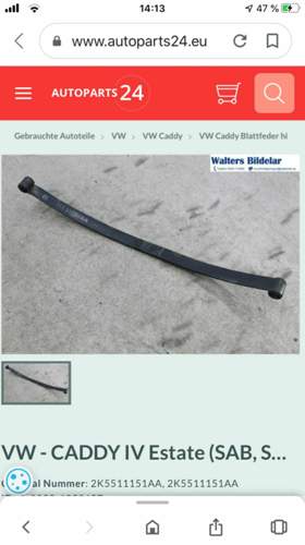

Ich habe mir gerade noch mal Bilder von den Hinterachsen bei Google angesehen da gab es wohl mehre Modelle von den zweilagigen und einlagigen Blattfedern, genau so wie bei den Federschäkeln die bei VW auch Federlaschen genannt werden !
Ich habe 3 verschiedene einlagige 2k0 511 151 AC
... AA, ... H und zwei verschiedene Federlaschen gefunden
2K0 599 193 +194 und
2K0 599 195 A +196 A !
Ein mal sind wohl unterschiedlich von Kasten und Kombi und dann noch von 2 Wd zu 4motion !
Hier ein paar von den verschiedenen Möglichkeiten der Blattfedern Kombinationen 🙂
+2
Beim 4motion gibt es nur die einlagigen Blattfedern.

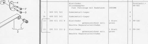

@Jogi-alltrack schrieb am 28. August 2020 um 14:55:46 Uhr:
K oder Q gibt es auch noch, die habe ich als Einlagige drin.
