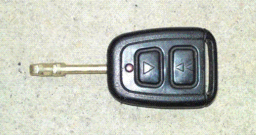

hab es doch schon geschafft, das Handschuhfach herauszuziehen. Siehe da ein Modul mit 2 Steckern, Cl + RF also ist du Funke da 🙂
Fein nun hab ich ein anderes Problem
fixi82 fixi82
Probiere dies mal:
Im Zentral-Sicherheits-Modul (CSM) können bis zu vier Fernbedienungen programmiert werden. Alle Fernbedienungen müssen zusammen programmiert werden.
Vor dem Aufrufen des Programmiermodus ist sicherzustellen, daß die Batterie vollständig geladen und die Diebstahlwarnanlage (falls eingebaut) deaktiviert ist.
Innerhalb von sechs Sekunden Zündschloss mindestens viermal von Stellung I auf Stellung II drehen.
Zündschloss auf Stellung I drehen
Das Zentral-Sicherheits-Modul (CSM) wechselt nun in den Programmiermodus.
Beliebige Taste der Fernbedienung drücken und halten, bis ein Signalton ertönt. Dadurch wird bestätigt, dass die Übertragung des Fernbedienungscodes erfolgreich war.
Nach jeder erfolgreichen Programmierung wird automatisch in einen weiteren Programmiermodus von 10 Sekunden gewechselt (dieser Vorgang wiederholt sich maximal viermal).
Zur Programmierung weiterer Fernbedienungen Vorgang wiederholen.
Der Programmiermodus wird beendet, wenn das Zündschloss in Stellung III gedreht wird oder eine neue Fernbedienung innerhalb den 10 Sekunden programmiert wird oder die Programmierung von vier Fernbedienungen erfolgreich war.
Beachte: Die gespeicherten Codes werden durch einen Fehler im Programmiermodus nicht beeinträchtigt. Nach erfolgreicher Programmierung werden nur die neu programmierten Fernbedienungen erkannt.
Alle programmierten Fernbedienungen durch Ver- und Entriegeln des Fahrzeugs prüfen.
Na toll wenn ich mir nun einen schlüssel vom Schrott/Ebay hole wird der wohl nicht in mein Zündschloss passen, was nun tun ?
LG
Karilja
Na aber du kannst dir trotzdem einen vom Schrott holen und den Bart absägen. Praktisch so am Schlüssel baumeln lassen. Wenn du ihn integrieren möchtest mußt du zum fFH und einen anfertigen und programmieren lassen (Wegfahrsperre)
