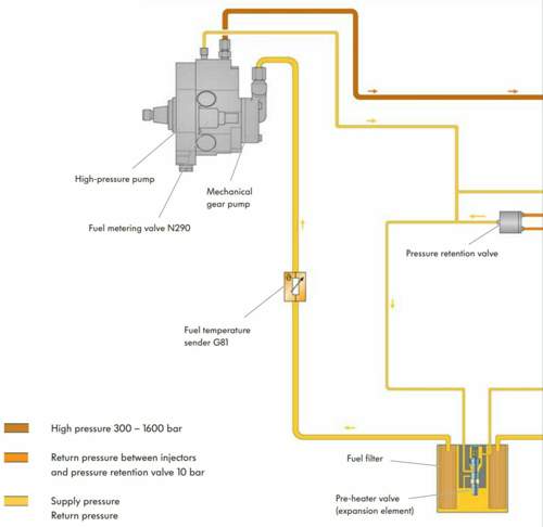

Hab mir die Kiste eben nochmal angeguckt, der Rücklauf aus den beiden Injektorenreihen geht an so eine Weiche am beifahrerseitigen Rail und dann geht ein Schlauch wieder zur Hochdruckpumpe und ein zweiter tatsächlich wieder in den Filter.
Wenn denn der Filter in der Lage wäre, den ganzen Mist auf den Motorraum zu isolieren - dann spart das enorm Arbeit, weil ich ja "nur" den Kreislauf der Hochdruckpumpe angucken muss. Die Herren mit dem Seat Exeo in dem verlinkten Video haben offenbar nur im Zulauf einen Filter gehabt. Aber filtert der wirklich 100% den Rücklaufsprit, bevor er wieder in den Tank geht? Ich hab aus dem SSP ein Bild angehängt, das sieht für mich so aus als würde zwischen Rücklauf und Tank kein Filter sein.

Treibstofffluss

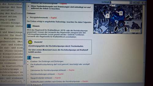

Habe mal was fotografiert das dir helfen müsste, besonders die PDF denke ich.
Der Filter hat 4 Anschlüsse
1 mal blau Rücklauf von Hochdruckpumpe und Injektoren zum Filter (Kennzeichnung RF)
1 mal schwarz Vorlauf vom Filter zur Hochdruckpumpe (Kennzeichnung VM)
1 mal schwarz Vorlauf vom Tank zum Filter (Kennzeichnung VF)
1 mal Rücklauf blau vom Filter übern Dieselkühler zum Tank (Kennzeichnung RT)
die Kennzeichnungen stehen auf dem Filter auch drauf
Also ist der Aufbau wie bei mir beim Pumpedüse R5, Dreck aus dem Tank VF nimmt der Filter weg, dann zur Hochdruckpumpe über VM, von da zu den Injektoren, dann über den Rücklauf von den Injektoren und Hochdruckpumpe RF in den Filter, aus dem Filter RT zum Tank
schaue dir Bild 3 mit an, das dick geschriebene
Defekte Injektoren (verstopfte oder zum Teil verstopfte) werden über die Rücklaufmenge der einzelnen Injektoren geprüft. Diese sollte bei allen ziemlich gleich sein, ist sie erhöht gegenüber anderen können einzelne Bohrungen im Injektor vertopft sein.
Übersicht KS System
Hinweis alte und neue Injektoren
PDF hat es gar nicht mit Hochgeladen, mal schauen ob jetzt
Beachte auch die Hinweise auf diesen Bild.
