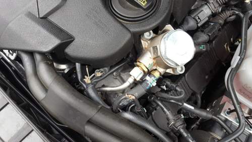

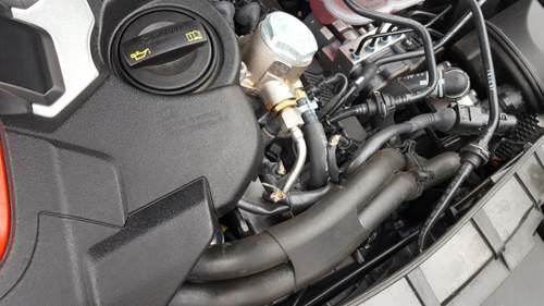

Ein halbes Jahr nach dem ich den S6 gekauft habe, meinte unser Hausmarder er muss mal vorbei schauen. Vier Autos davor haben ihn in keinster Weise interessiert! Aber dann...
Ich hab mal das Fehlerprotokoll angehängt.
Das eigentliche Drama ging erst los als ich beim 🙂 war.
Er meinte sofort das kann repariert werden. Die Versicherung meinte es soll anständig gemacht werden (neuer Kabelbaum), da sie auf die Reparatur eine Garantie von fünf Jahren geben muss.
Ohne Rücksprache mit der Versichung oder mir wurde der Schaden repapiert und zwar sehr stümperhaft.
Darauf hab ich bei Audi angerufen und auch die meinten das bei solch einem Fahrzeug der Kabelbaum getauscht werden müsste, da es unmöglich ist alle Stellen einzusehen.
Die Kosten hierfür würde sich wohl auf weit über 5.000 Euro belaufen, da ALLES weg muss.
Stoßstange, Turbolader, Motor usw. Anschließend müssten alle Assistenten wieder kalibriert werden was noch mal über 1.000 Euro kostet.
Am Ende wurde der Kabelbaum "nur" repariert und nicht komplett getauscht.
Es wurde noch eine Motorwäsche gemacht und damit war es gut.
Nach dieser Erfahrung hab ich eine Falle gekauft und dieses Drecksvieh wurde nie mehr gesehen
*auf Holz klopfen*
Marderschaden 1
Marderschaden 2
Marderschaden 3
