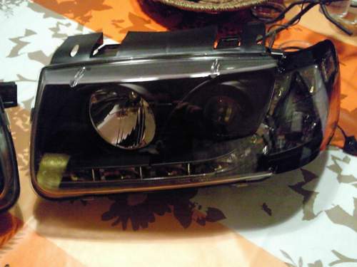

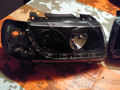

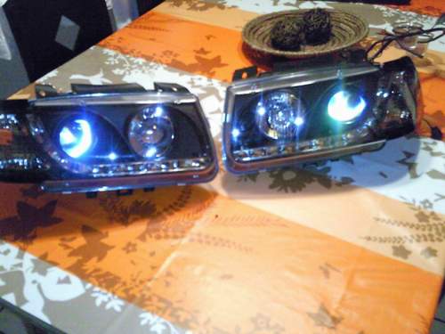

Hba sie hier liegen bindie grade am verkaufen in schwarz flamm neu wegen fahrzeugwechsel
nie eingebaut !!!
Foto0148
Foto0149
Foto0150
+5

Ich meinte keine seperaten Tfl´s, sondern die Scheinwerfer, in denen die Tfl´s mit integriert sind (Devil Eyes). Mir gehts eigentlich nur um die elektrische Höhenverstellung der Scheinwerfer, da es die Scheinwerfer nur mit manueller Höhenverstellung gibt.
