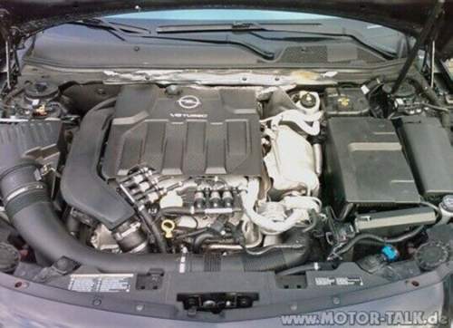

Also ich habe in meinem eine Prins anlage drin und die läuft.
Habe den V6 und der hält der anlage locker stand selbst vollgasfahrten sind kein prob. habe die anlage aber erst seit ca. 25000km drinn.
Verbrauch mit Gas ? Ich fahr ja auf ebener fläche im schönen Jagstall hin und her und das sehr vorrauschauen, mich würde interessieren was der 2.8T auf Gas dann Verbrauchen würde.
also im Bergischen Land habe ich bei sparsamer fahrt ca. 12,5Liter verbrauch. Auf der Bahn bei ca. 140km/h sind es dann ca. 13Liter jedoch mit kleineren Sprints zwischendurch.
Habe mal ein Foto vom Motorraum an gehangen wen es Interessiert wie es da aussieht.
Motorraum-siggi
