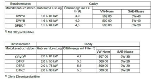

Naja, die offizielle Freigabe von VW laut Reparatur Leitfaden ist VW-Norm 50900 mit SAE-Klasse 0W-20. Siehe Anhang.
[Von Motor-Talk aus dem Thema 'Welches Motorenöl für 2.0 Diesel' überführt.]
Motoroel-vw-caddy-sb
@Franz. schrieb am 11. August 2023 um 08:57:43 Uhr:
Ok... Danke.
Das wusste ich nicht, auch daß es jetzt schon die Norm 50900 gibt.
Das 50900 ist aber nicht rückwärtskompatiebel. Soll heißen, wenn jetzt was anderes drin sein sollte ist das nicht gut.

50800 ist aber nur für Benziner ! Nicht für Diesel !
Steht auch so in deinem Link.
