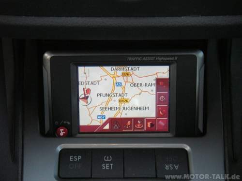

Hm...TE steht im Wald....
Hier unten im Bild...auch wenns schon älter ist, kann man beide Taster
prima vergleichen😉
Gruß Volker

Wenn auf dem Taster "ASR OFF" steht hast du kein ESP. Die Aussage, dass man das ESP nicht mehr ausschalten kann ist zwar richtig (teilweise, bei neueren GTI und R kann man's wieder ausschalten), aber auf dem Schalter steht trotzdem "ESP OFF", wenn ESP vorhanden ist.

Dass in der MFA nur "ASR deaktiviert" steht ist richtig. Der Taster ist eher ein Zeichen für ESP, bin mir nicht sicher ob bei ASR der gleiche Taster verbaut ist, aber ich denke eher nicht. Sicherheit gibt letztlich nur der Fahrzeugdatenträger im Kofferraum (im Serviceheft müsste er auch nochmal sein).
