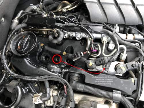

Ja, hab mir das angesehen - ohhh ohhh .... das klingt nicht gut. Wie damals, als sich meine Injectoren gelöst haben. Das klickern kam bei mir von einer kippelnen Halteklaue, die hin- und her kippelt, während die Kolben hoch/runter fahren und die Injetoren abwechselnd hochgedrückt werden, weil da eine Cu-Dichtung unten am Ende der Injectoren mit der Zeit avon ca. 3mm auf 0,1mm sich zusammengequetscht hat.

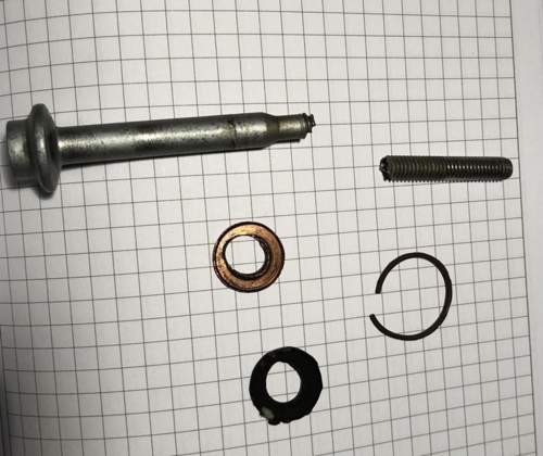

Noch ist es nicht zu spät. Bitte fahr schleunigst zu deinem Fachmann oder zu Audi selbst und lass das überprüfen, ob diese Halteklauen hier (roter Pfeil am Ende) fest sind oder schon lose. Das kasst du aber auch selbst kurz testen. Nimm die Motorabdeckung runter und dann schaum man nach. Dann Motor starten und wenn dann es klickert .... fühle mal mit dem Finger. Wenn die lose sind und sich bewegen ...

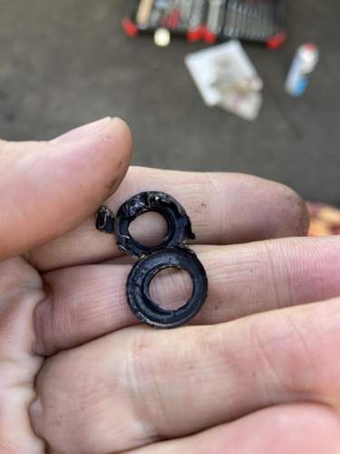

Wie gesagt, diese CU-Dichtringe 059130519 sind auf nahezu 0,1mm zusammengequetscht worden über die Zeit (siehe Bild 2). Das gleicht auch nicht mehr die Dehnschraube WHT0004739 aus, da diese nun auch am Ende der Dehnung angekommen ist. Da hilft nur eins ... raus damit und dieses 2,99€ Bauteil tauschen.
Beeil dich, denn du solltest Gewissheit dir holen. Sonst passiert dir das was mir passiert ist & die Schraube da in der Mitte der Klaue bricht ab, durch das hin&her kippeln der Klaue und dann steckt der Reststummel im Motorblock und dann haste echt die A-Karte gezogen. Das ist extrem doof, wenn noch die Injectoren nach oben rausgedrückt werden. Im schlimmsten Fall, zischen die durch deine Abdeckung nach oben. Aber dass sollte die Abdeckung und Klaue sowie der ganze Kabelsalat da verhintern können. Es wird nur dein Motor absaufen, da keine Kompression mehr aufgebaut wird.
Wenn es das tatsächlich ist, melde dich noch mal gern wenn du was wissen möchtest. Meine ersten 2x von den 4 Zylindern hat Audi gewechselt (nur die Dichtungen = 460€) und die anderen beiden von der anderen beiden Injectoren 1 Jahr später habe ich dann selbst gewechselt. Hört sich sehr kompliziert an, ist es aber nicht - glaub mir 😉

Das klicken … das is auch deutlich mehr links am Motorblock zu hören. Je näher du ran gehst, um so lauter. Wenn die Zylindersnordnung wie bei mir ist (halt nur 6 die du hast) dann is das noch wahrscheinlicher was ich vermute. Das Getriebe inkl. ZMS ist rechts und da klickert doch nichts.
Du hast dann bestimmt 3x solche Haltekrallen oben die jeweils 2 Injektoren fixieren. Mglws. ist eine davon schon lose und kippelt. Das kannst du spüren. Wenn das der Fall ist, lass dann aber gleich alle machen.
Teil doch mal ein Bild ohne diese schicke Abdeckung da.
