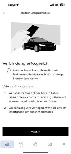

Meins ist fertig und alles läuft, inklusive digitalen Schlüssel. Die Funktion ist so doch perfekt!
Hat schon jemand den digitalen Schlüssel auf einem Android Handy aktiviert?

Den digitalen Schlüssel gibt es nach dem Software-Update beim Händler.
