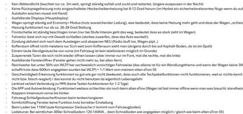

kann von euch jemand sichere und valide Aussagen zu bereitgestellten Softwareupdates geben ob es da schon was gibt oder ob was kommt dieser Tage? Mein SQ6 wurde auf unbestimmte Zeit zurückgestellt, da ca. 25 Fehler anstehen, teils Sicherheits- & Betriebsrelevant. Wen die Liste interessiert, siehe Bild im Anhang.

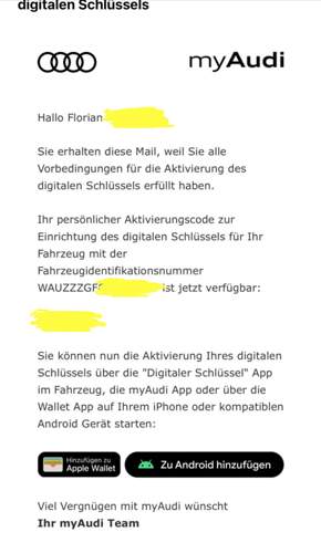

So, Audi abgeholt, alles funktioniert einwandfrei, keine Fehlermeldungen und der digitale Schlüssel fürs iPhone geht nun auch wieder...
Sonst ist mir nichts neues aufgefallen... Plug&Charge habe ich leider noch immer nicht hinbekommen.....

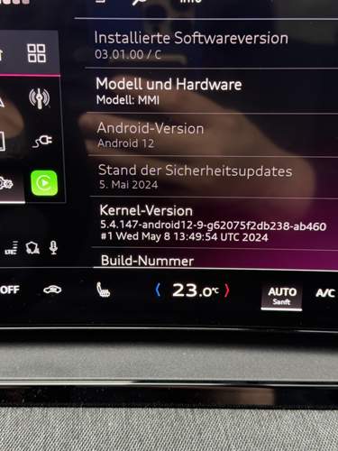

Das ist eine sehr gute Nachricht . Welchen Softwarestand haben Sie jetzt ? Bekommen Sie keine Warnungen Mehr ? Wurde irgend welche Hardware bei Ihrem Auto ausgetauscht oder waren die Probleme rein durch Software verursacht ?
Ist der Wagen mit dem Update dann jetzt auch OTA fähig?
Für Österreich ist das Update lt. Info meines Händlers von heute noch nicht verfügbar. Obwohl ich die Meldung in der App erhalten habe (Region von myaudi auf AT eingestellt...) Der Fahrzeugbesitzer bekommt einen BRIEF, sobald des verfügbar ist :-D
Das ist Version 03.01.00 C
Ob das OTA fähig ist, weiß niemand.
@FloV2010 schrieb am 18. November 2024 um 16:55:20 Uhr:
Danke für Info . Hat das Update zumindest die bekannten Probleme mit den sporadischen falschen Warnungen die zur Ausfall der assistanzsysteme “front assist “ “Verkehrszeichen Erkennung “ und Luft Fahrwerk gelöst ?
Wäre denkbar gut eine Antwort
Update ist auf meinen SQ6 aufgespielt, der Wagen war von Freitag bis heute in der Werkstatt, habe ihn gerade abgeholt, läuft einwandfrei, konnte gerade mein digitales Zertifikat einrichten, alles gut

Digitaler Schlüssel funktioniert nach Update.
